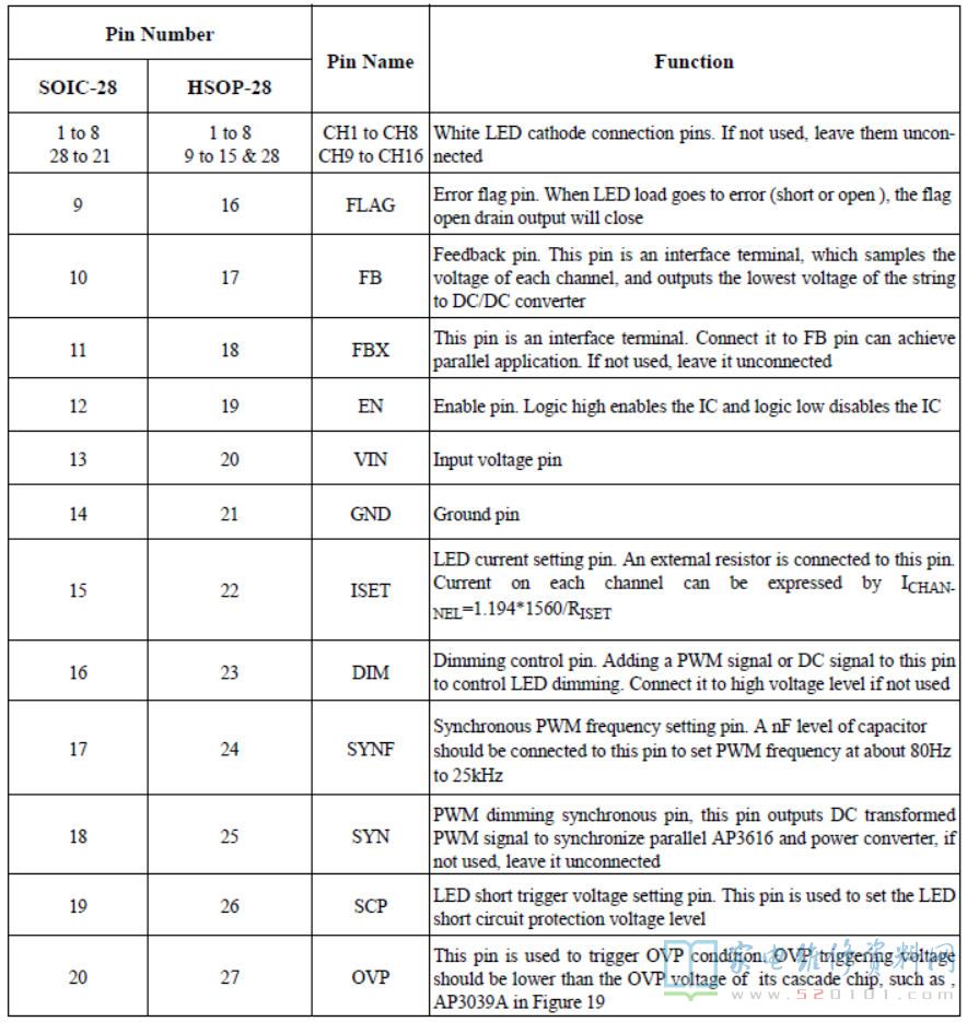

一、AP3616引脚功能

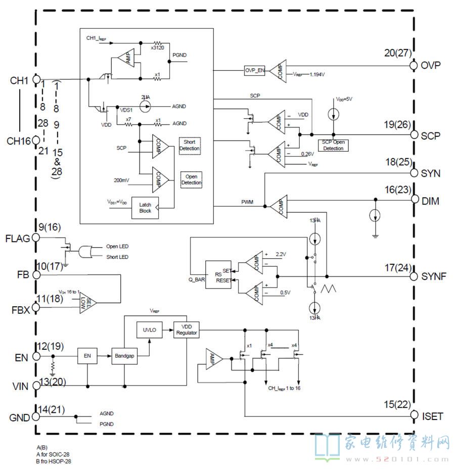

二、AP3616内部方框图

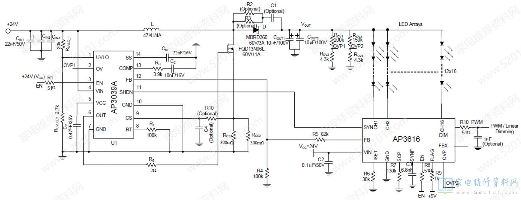

三、AP3616典型应用电路
1、单芯片应用

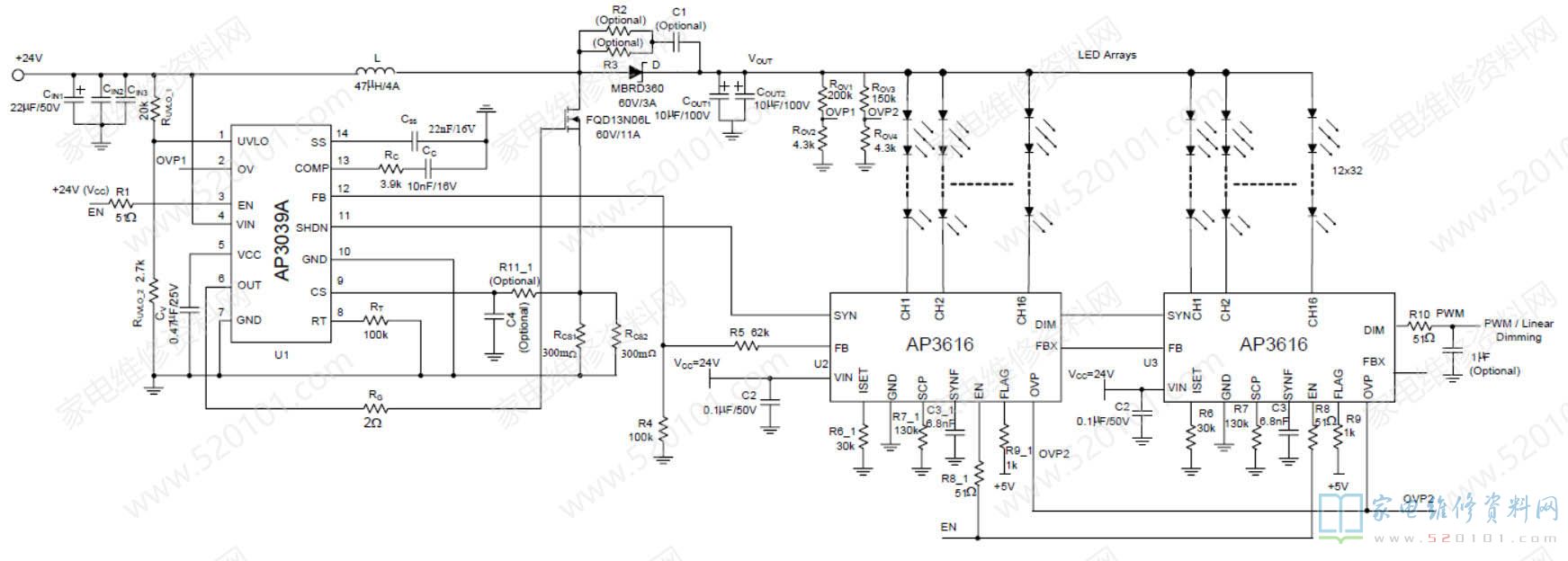

2、多芯片应用
