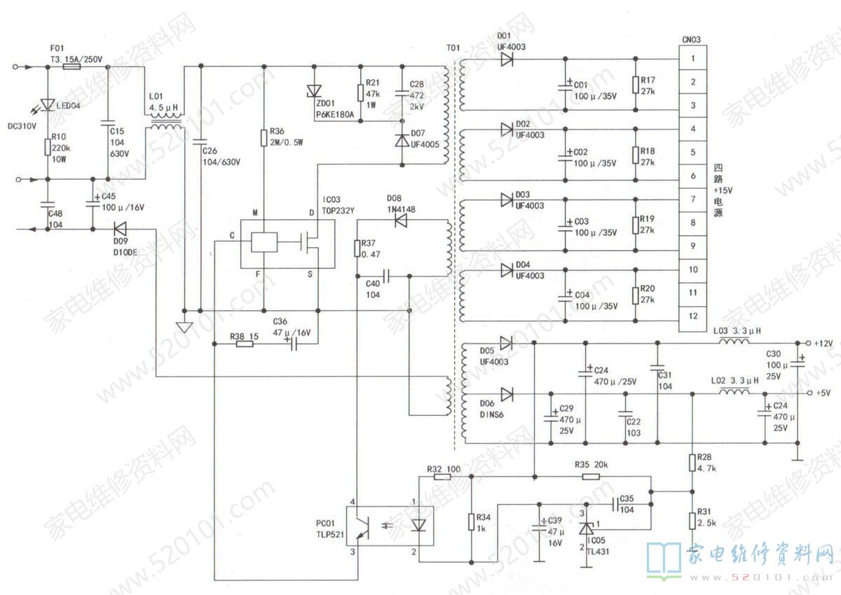

下图是海信变频空调开关电源电路图,在输入市电为AC85V~265V时,TOP232Y的全封闭功率为7W ,开放式功率为15W; TOP232Y采用标准7脚TO-220-7B塑料封装,可安装散热片。本型号芯片②、⑥脚无引出,只有①、③~⑤、⑦五个引出脚,各脚功能如下:
①脚C为稳压控制端,外接光耦合器PC01③脚送来的输出电压误差信号。C36为旁路电容,又与R38串联组成补偿电路;③脚M为多功能设置端,可设置六种功能:(1)线路电压过压保护;(2)线路电压欠压保护;(3)利用线路电压前馈来降低占空比Dmax;(4)从外部设置芯片极限电流I'LIMIT;(5 )遥控操作(亦称远程开/关控制);(6)外部同步。R36(2MSΩ/0.5W )接在M和+310V电源之间,当线路电压> 100V时允许芯片启动,而线路电压>450V时停止工作,直到恢复正常为止;④脚S为MOSFET场效应开关管源极,内部电路公共地;⑤脚F为开关频率选择端,F和S端相连时,开关振荡频率f=130kHz,F和C端相连时,f=130kHz/2=65kHz。另外,若将F、M、S三端相连时,TOP232Y工作于第一代或第二代TOP三端稳压芯片模式;⑦脚D为直流高压电源输入端,MOSFET场效应开关管漏极。
