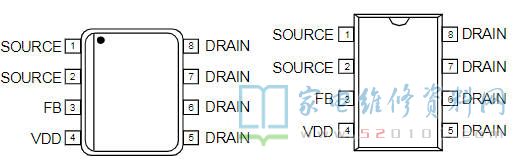

一、VIPer12A引脚功能
二、VIPer12A引脚实测电压值
| 脚位 | 功能 | 电压(V) |
| 1,2 | 场效应开关管的S极 | 0 |
| 3 | 误差放大信号输入 | 0.5 |
| 4 | 供电、供电异常检测 | 16.5 |
| 5~8 | 开关管漏极和高雅恒流源 | 309 |

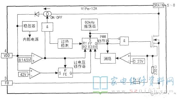

三、VIPer12A内部方框图

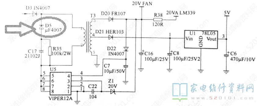

四、VIPer12A应用电路分析
如上图所示,通电后,300V直流电压经脉冲变压器T3①~②脚,加到开关集成电路U5⑤、⑥、⑦、⑧脚,经U5内部启动电路启动,U5内的开关功率管导通.电流流经脉冲变压器T3初级线圈,产生①脚为正、②脚为负的感应电动势,脉冲变压器T3次级线圈产生⑤脚为正、③脚为负的感应电动势.输出二极管D20截止。此处仅分析18v这一路。
C22的充电状态维持着开关功率管的导通,并使开关功率管迅速进入饱和导通状态。C22的充电结束后开始经U5内部电阻放电,开关功率管迅速进入截止状态,脉冲变压器T3次级线圈的感应电动势立即反相为①脚负②脚正。次级线圈的感应电动势反相为③脚正⑤脚负,输出二极管D20导通,C16两端得到18V电压。同时18v电压经过D22到U5④脚所需的工作电压。C22的反复充电与放电,使U5周而复始地导通与截止,电源进入稳定工作状态。输出电压还经Z1加到U5③脚,使输出电压稳定在18V。
不管什么原因导致电压升高导致Z1导通,U5③脚内部接一个比较器发生变化,最终稳定输出18v,具体稳定方式请看Vip12A内部方框图。

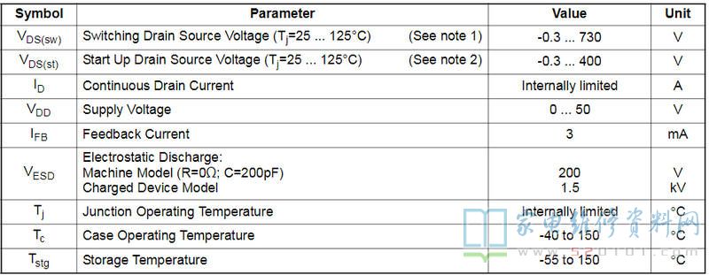

五、VIPer12A极限电气参数
