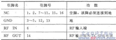

二、RF2360引脚功能

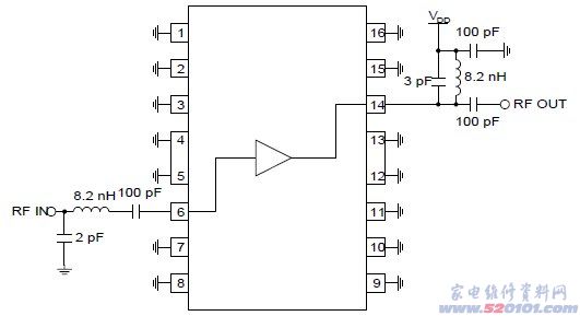

四、RF2360应用电路(869-894MHz窄带电路应用)
