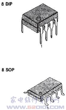

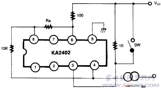

概述:KA2202是一款低电压DC直流点击稳速控制器。他分别为8脚DIP双列直插封装和8脚SOP贴片封装。它的正常工作电压范围=1.8~5V,极限电压=10V,马达电流=700mA,功耗=600mW,工作环境温度=-20~80℃。

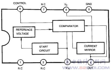

二、KA2202中文引脚功能和电压值
| 引脚 | 符号 | 引脚功能 | 电压 | 在路电阻(KΩ) | 工作电压(V) | ||
| (V) | 正笔测 | 负笔测 | 无信号 | 有信号 | |||
| ① | NC | 空脚 | 0 | - | - | - | - |
| ② | NC | 空脚 | 0 | - | - | - | - |
| ③ | VCC | 电源电压输入端 | 2.9 | 0.66 | 0.66 | 4.7 | - |
| ④ | M(-) | 电动机负极线连接端 | 1.5 | 1.2 | 1.2 | 4.5 | 38 |
| ⑤ | GND | 接地端 | 0 | 0 | 0 | 0 | 0 |
| ⑥ | VREF | 基准电源电压输入端 | 2.5 | 0.9 | 1.4 | 3.7 | 36 |
| ⑦ | NC | 空脚 | 0 | - | - | - | - |
| ⑧ | CONT | 电动机速度调整元件端 | 2.3 | 0.8 | 3.5 | 380 | 37 |
