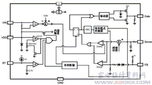

概述:DAP02是一款绿色工作模式PWM开关电源控制器。它为双列直插8脚封装。该器件采用Bi-CMOS工艺制造,起动电流和正常工作电流大大减小,因此电源转换效率较高。在正常工作状态下,为固定频率PWM控制器。工作过程中,开关电源的负载减轻时, PWM工作频率将随之降低,这种绿色工作模式可显著减小空载和轻载时开关电源的功率损失,有助于满足恒定输出功率的要求。该器件中还采用了同步斜率补偿技术,它可以确保连续模式工作时电流回路的稳定性。该器件内含电源电压补偿电路,因此输入电压在很宽范围内变化时,开关电源可维持恒定输出功率,该器件还具有过热保护功能。为了检测环境温度,应用时应外接负温度系数热敏电阻NTC。它可以与SG6841 SG5841互换。
