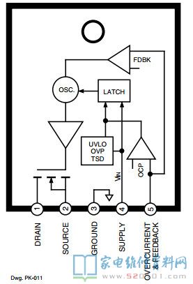

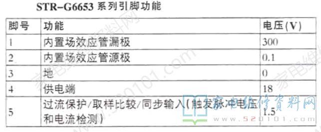

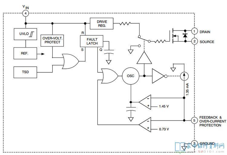

概述:STR-G6653是STR-G66XX系列厚膜开关电源电路的一种,主要型号有STR-G6622、24、26、28、32、51、52、53、54、56、72、76及G3653D/G8656/G9656,是三肯公司生产的离线式准谐振开关稳压电源控制电路。内部主要由一个主控制电路和含大功率MOS场效应管的驱动电路组成。其保护电路较为完善,有过流保护、过压保护、欠压锁定输出及过热完善保护功能,工作可靠、功耗低。其中(4)脚启动电压为16V,最低工作电压为10V,过压保护动作电压为22.5V;(5)脚过流保护/反馈吸收电流为1.35mA,应用于联想GJ769F3等彩显中。STR-G6653采用单列5脚封装工艺。
一、STR-G6653引脚功能
二、STR-G6653内部方框图
