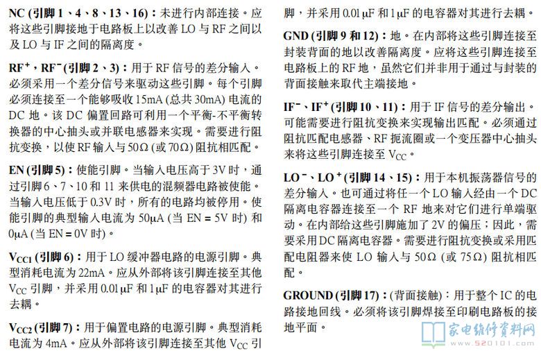

二、LT5512引脚功能

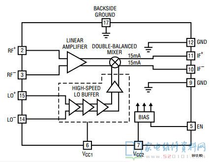

三、LT5512内部方框图
