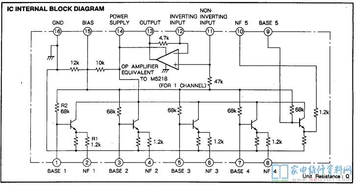

概述:M5226F是一款5步段图形均衡电路,常用作于收录机中的图示均衡。它采用双列16脚封装工艺,工作电源电压VCC=20V,允许功耗Pd=700mW,电压增益衰减=-11.3dB,输出噪声=7uV,负载电流=50mA,电压增益提升=9.7dB,总谐波失真=0.02%~0.1%,电压增益滑度=-0.8dB。M5226P可以用结构和引脚功能均相同的TA7796P或D7796P来直接代换。
一、M5226P引脚功能
中文引脚说明:引脚(1)和(2)输入A、(3)和(4)输入B、(5)和(6)输入C、(7)和(8)输人D、(9)和(10)输入E、(11)缓冲放大器输入、(12)反馈、(13)输出、(14)电源Vcc、(15)去耦、(16)地。
二、M5226P内部方框图

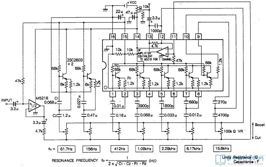

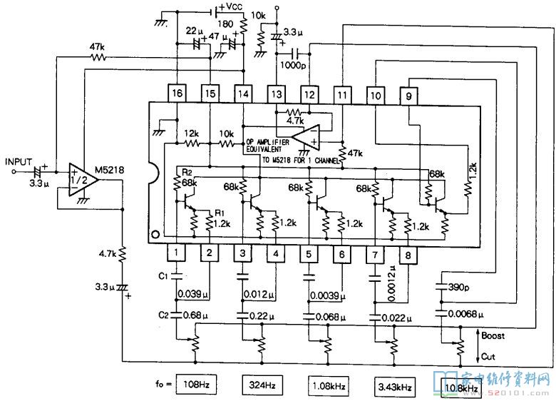

三、M5226P典型应用电路
