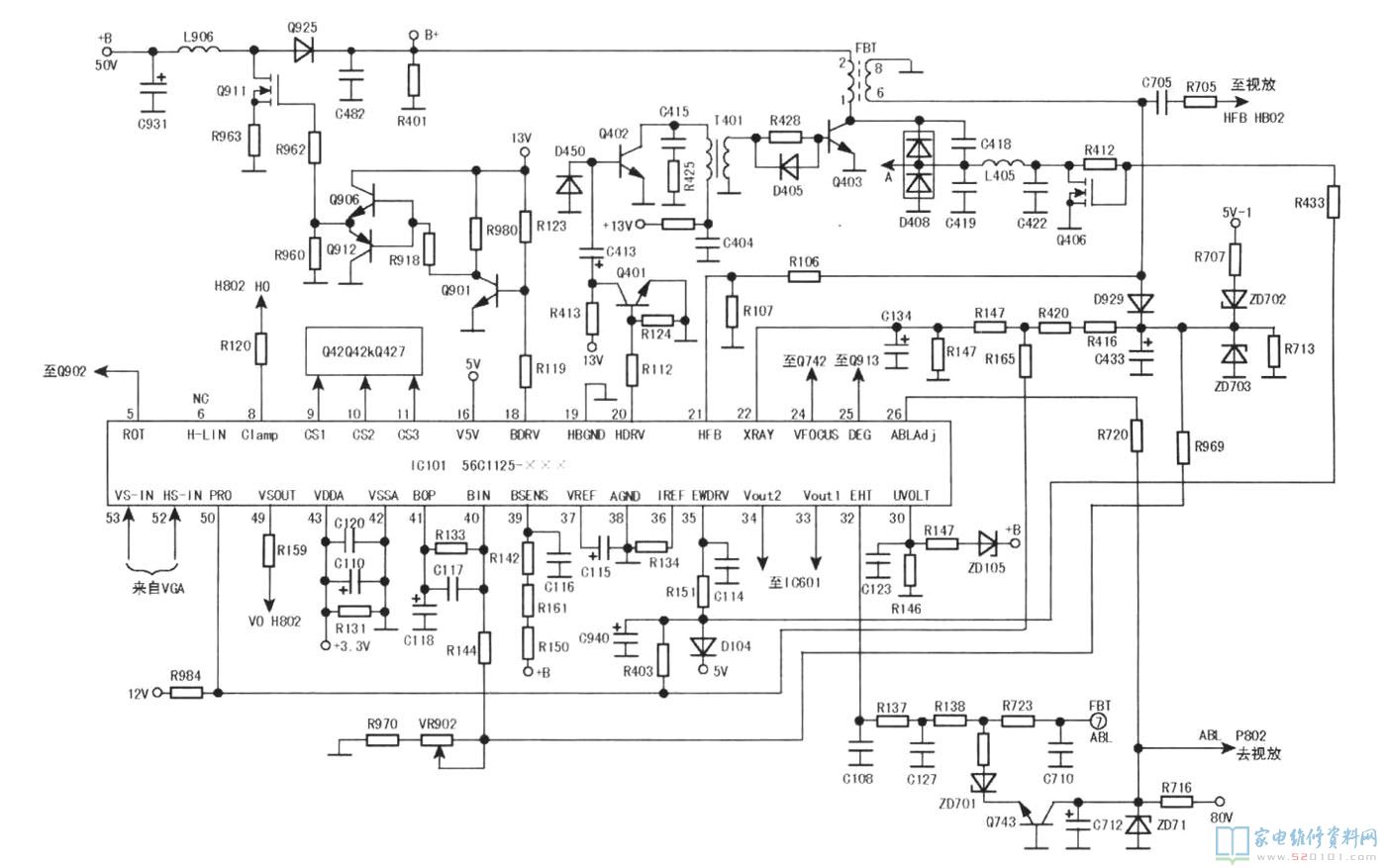

二、56C1125-A53-065行、场小信号处理电路

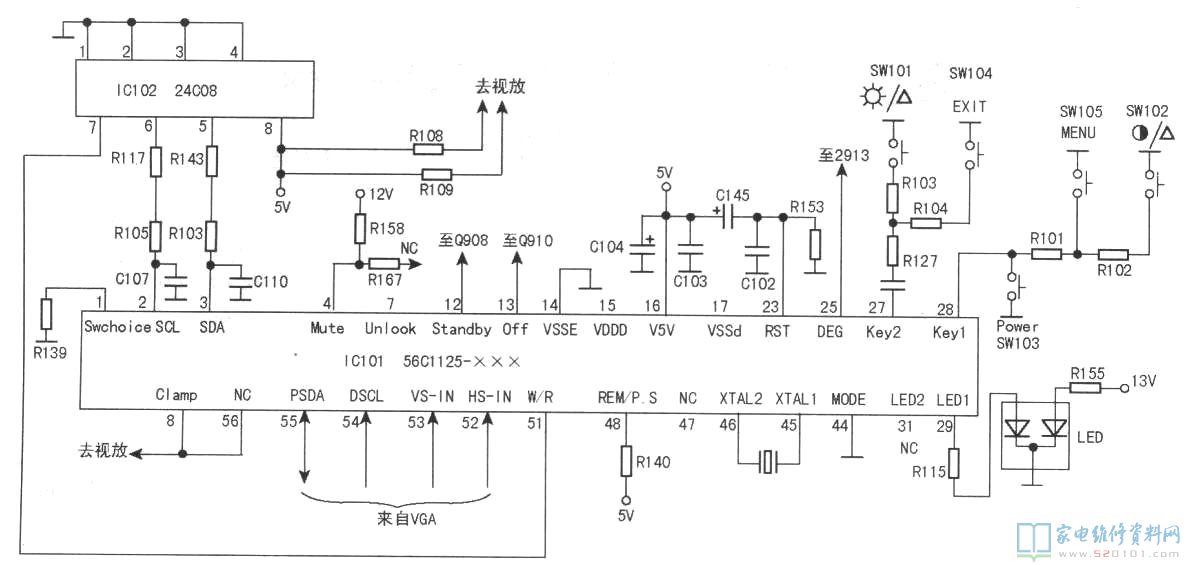

三、56C1125-A53-065系统控制电路
