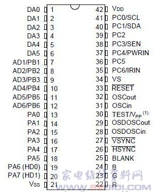

概述:ST6388采用双列42脚SDIP封装。它是ST638X系列8位HCMOS微处理器中的一种(如表1所列)。该系列的MCU都在一个共同的核周围集成了定时器、脉宽调制(PWM)输出、串行外设接口 (SPI)、屏幕显示(OSC)控制及ROM、RAM和片内EEPROM等,因而具有类似的结构,可多种配置以获得最佳的成本控制。
一、ST6388功能和特点
·片内ROM:20140字节;
·片内RAM:256字节;
·片内EEPROM:384字节;
·具有22个可编程通用I/O口,其中2个可直接驱动LED;
·片内有2个带7位可编程预分频器的8位定时器;
·有数字看门狗功能;
·串行外设接口支持S-总线、总线和标准串行协议;
·具有14位PWM输出,可用于电压合成调谐;
·带有6路6位PWMD/A输出;
·有7路选1路8位A/D输入;
·有5个中断向量(IR接收或NMI,TIMER1和2,场消隐,电源监控或ADC)
·能进行8行20列字符屏幕显示,可显示192个14×18字符,有阴影、包边、圆滑等功能,用户可编写芯片的字符集;
·有与ROM片脚对脚兼容的EPROM和OTP片及完备的软硬件开发工具。
ST6388以其优良的性良的性能价格比及灵活的应用方式将被多家彩电厂家所选用。
