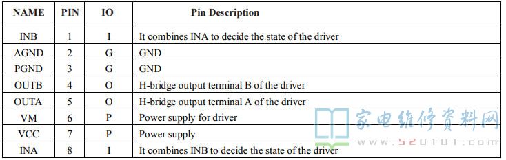

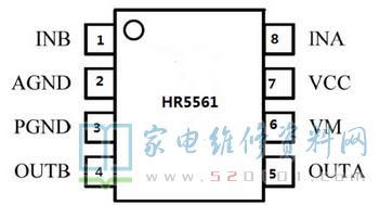

二、AT5561引脚功能

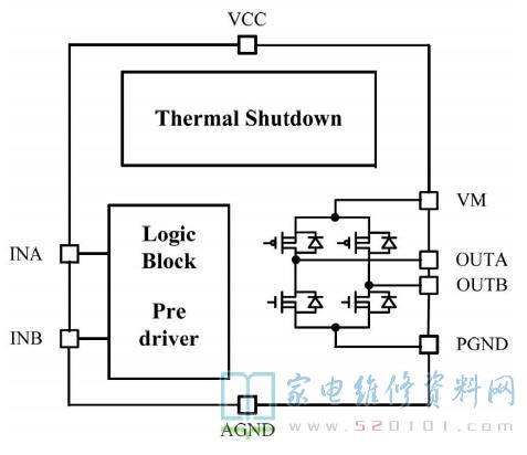

三、AT5561内部方框图

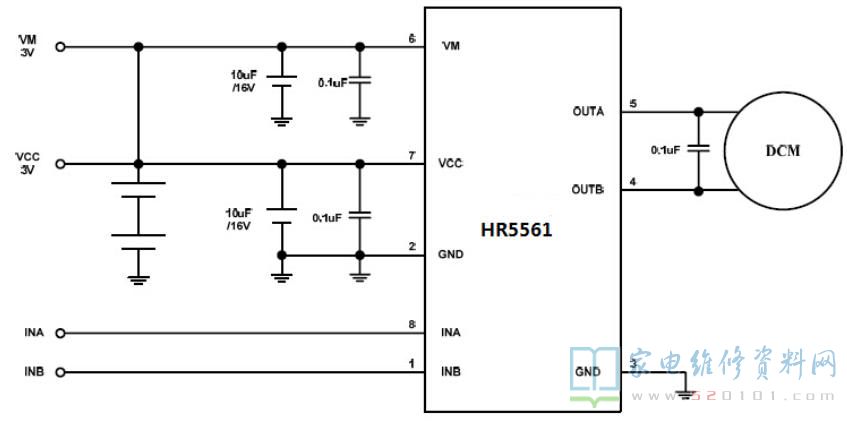

四、AT5561典型应用电路
