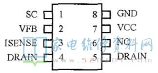

10、采用DIP8封装,如图1所示,引脚功能见表2。

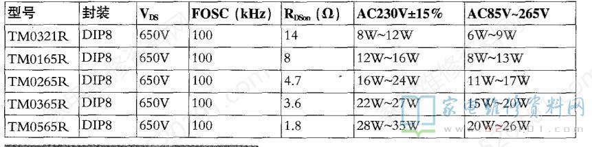

二、TMxxxR系列IC芯片主要参数型号与主要参数

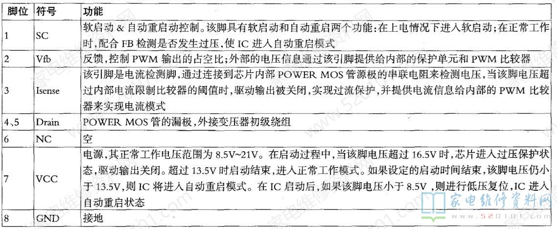

三、TM0365R引脚功能

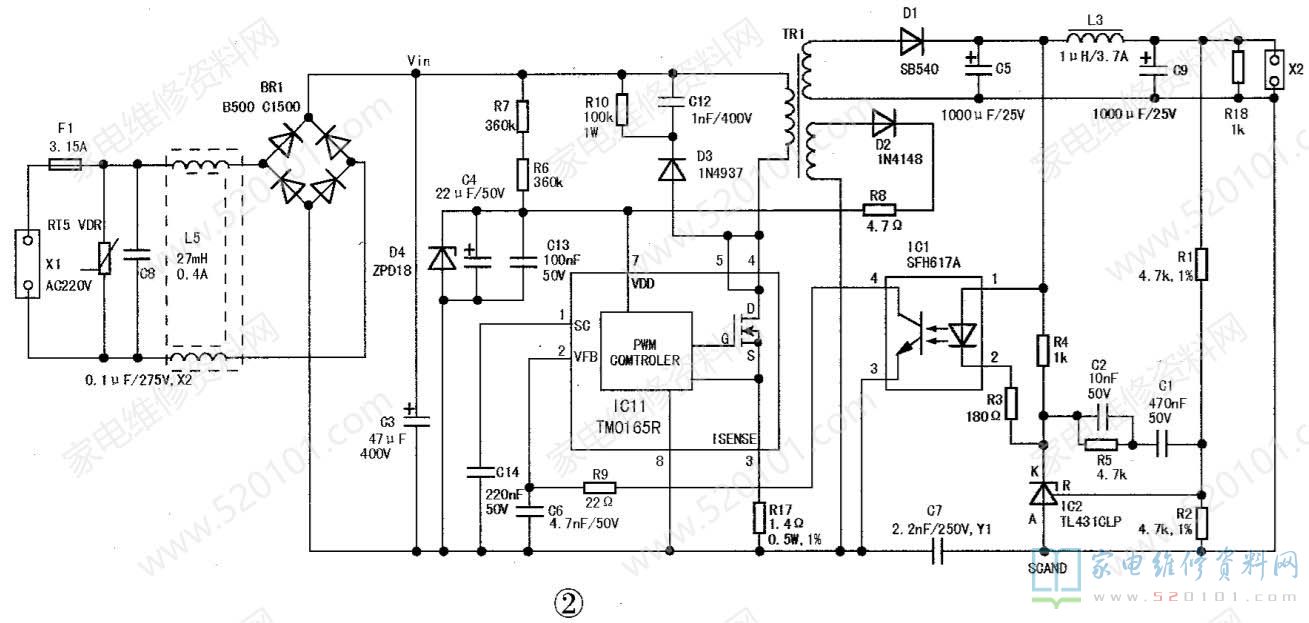

四、TM0365R典型应用电路
如上图所示,开机后,约+300V的直流电压经电阻R7、R6降压后加到IC11( TM0165R )的⑦脚,该脚电压达到13.5V时,IC内部电路启动,其内置的POWERMOS管工作于开/关状态,变压器TR1各绕组中产生相应的感应电压,由D2、C4整流滤波所得电压供给IC11的⑦脚,取代启动供电。当输出电压升高时,经R1、R2分压后的电压也将升高,即加在三端精密稳压器IC2的R极上的电压升高,则IC2的K极电压下降,即光电耦合器IC1的②脚电压下降,流过IC1的①、②脚间电流增大,IC1中发光二极管的发光增强,则IC1的③、④脚间的光敏三极管的导通程度加深,相当于IC1的③、④脚间的等效电阻减小,这将导致IC11的②脚电压下降,在IC内部电路的作用下,开关管在一个周期内的导通时间减少,从而使输出电压下降,以达到稳压的目的。若输出电压下降,其稳压过程与上述相反。

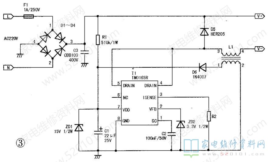

另外,目前也有采用TM0165R制成低成本高性价比的LED照明灯电源,如图3所示。
本电路是BUCK电路(降压式变换电路)的一种特殊接法,对于不同的输出功率只需调整输出滤波电感及限流电阻即可实现。电路的工作原理是利用-个稳压管限定IC最大占空比,调整限流电阻设定一个峰值电流,再通过设定L1的电感量即可调整电路的最大输出电压。
在图3中,F1是保险管,异常时可熔断起保护作用。可选1A的保险管或几欧姆的保险丝电阻;C1是vCC滤波电容,起滤波储能作用,为IC工作提供一个稳定的工作电压,可在10uF~47uF之间选择,此电容影响启动延时;C2为软启动电容,改变此电容可调整软启动时间,可在47nF~200nF之间选择;C3为滤波电容,开/关时可提供部分能量以减小差模干扰,可选用103/400V的CBB电容; R1是启动电阻,给VCC电容充电,以提供启动时所需电流,可在330k~1MΩ之间按需选取;R2为限流电阻,调整此电阻可改变脉冲峰值电流,可与L1一起调整输出功率,一般在0.5Ω~3Ω的范围内调整; ZD1是VCC稳压管,钳位VCC电压以保护IC,可在15V~20V之间选择(若输出电压不会有空载或太大变动的情况,也可合理设计辅助线圈电压,无需此二极管);ZD2是最大占空比限定稳压管,调整此稳压管的稳压值可改变最大占空比限制,一般在2.7V~3.3V间选择;D1~D4是整流二极管,可选用普通的1N4007型二极管; D5是续流二极管,在IC关断期间给电感提供一个续流回路,可按电流大小选耐压不低于400V,电流为1A~2A的快恢复二极管; D6是VCC整流二极管,将辅助线圈中产生的感应电压进行整流,然后供给IC。
L1是滤波电感,其主线圈在开/关时起滤波储能作用,平缓输出电流波峰,其辅助线圈提供vCC供电,其输出电压与匝数比正比例。在实际应用时,应根据外接的LED数量来选择L1,例如要驱动12串24只串联的LED,按单颗LED需2.8V~3.3V压降,电流需20mA计算,输出电压应约为75V,电流为240mA,因IC工作频率为100kHz,这样可计算出L1初级线圈电感量约为500uH,匝数约为130匝。再来计算辅助线圈的匝数,根据IC工作电压为8.5V~21V这一要求,选择14V的辅助电压,按输出电压与VCC的比例75/14确定匝比为5.35, 则vCC绕组可定为130/5.35=24匝。
