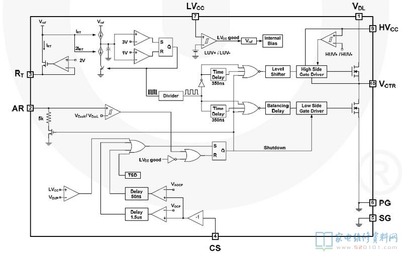

概述:FSFR2100U采用SIP-9封装,FSFR2100U在输入电压为350-400V时,输出功率180W,有散热片为400W。具有高性能功率因数校正(PFC)、高效DC/DC、电流平衡和系统保护等特性,其内部控制器包括一个欠压闭锁、优化的高端/低端栅极驱动器、温度补偿的精密电流控制振荡器以及自保护电路。与分立MOSFET和PWM控制器方案相比,FSFR系列产品减少了总成本、元器件数量、尺寸和重量,与此同时却提高了效率、生产率和系统可靠性。

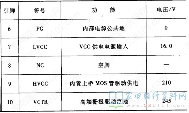

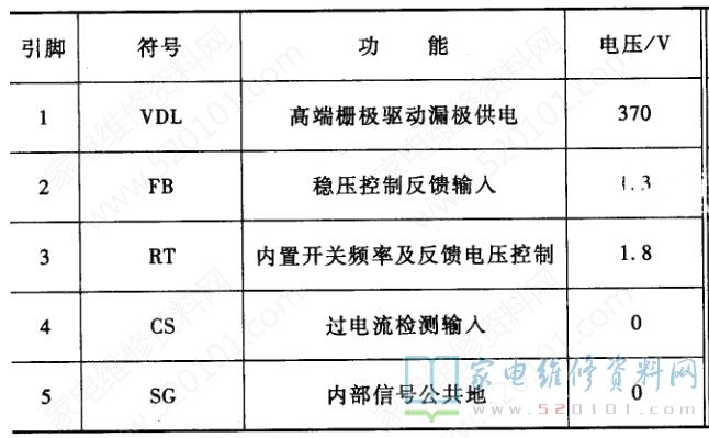

一、FSFR2100U引脚功能
二、FSFR2100U内部方框图

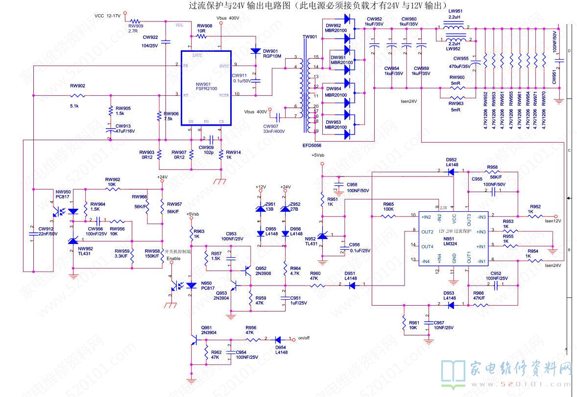

三、FSFR2100U应用电路(在康佳KPS430-01电源板上应用)
如上图所示,该电源板由四部分组成:一是以集成电路NCP1653A (NF901)为核心组成的PFC电路,将整流滤波后的市电校正后提升到+370V为主、副开关电源供电;二是以集成电路FSQ0265 ( NB901)为核心组成的副开关电源,产生+5VSB和VCC电压,+ 5VSB为主板控制系统供电,VCC电压经开关机电路控制后,为PFC驱动电路NF901和主电源驱动电路NW901, NW902供电;三是以集成电路FSFR2100 (NW901)为核心组成的+24V主开关电源,为背光灯板供电;四是以集成电路FSFR1800 (NW902)为核心组成的+ 12V主开关电源,为主板等小信号处理电路供电。
开关机电路由Q951、光耦合器N950和QB902组成,采用控制PFC驱动电路NF901和丰电源驱动电路NW901, NW902的VCC供电的方式。接通市电电源后,副电源首先工作,产生VCC电压和+5 VSB电压,其中+5VSB为控制系统提供电源,二次开机后,开关机控制电路将VCC电压送到PFC电路NF901,PFC电路首先工作,产生的VBUS电压控制VCCl控制电路导通,将VCC供电变为VCC1供电,送到+ 24V主电源和+12V主电源厚膜电路NW901, NW902 , + 24V主电源和+12V主电源启动工作,为整机提供+24V, + 12V电压,进入开机状态。
主电源保护电路:在开关电源二次侧设有以模拟晶闸管Q952, Q953为核心的过电压、过电流保护电路,过电流保护检测电路由运算放大器N951 (LM324 )组成,发生过电流故障时,运算放大器输出电压翻转,通过隔离二极管向模拟晶闸管送去高电平保护电压;发生过电压故障时,击穿稳压管Z951, Z9529通过隔离二极管向模拟晶闸管送去高电平保护电压。模拟晶闸管获得保护触发电压后导通,将开关机控制电路光耦合器N950的1脚电压拉低,N950和QB902截止,切断PFC和主电源驱动电路的VCC供电,PFC电路和主电源停止工作。
全部解除主电源模拟晶闸管保护的方法是将Q953的基极接地;逐路解除保护的方法是逐个断开Q953基极的隔离元器件:过电流保护断开D951,过电压保护断开R964,如果断开哪路检测电路隔离元器件后不再保护,则是该保护检测电路引起的保护。解除副电源市电电压过低保护的方法是将QB904的栅极接地。

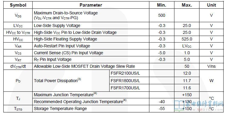

四、FSFR2100U电气参数
