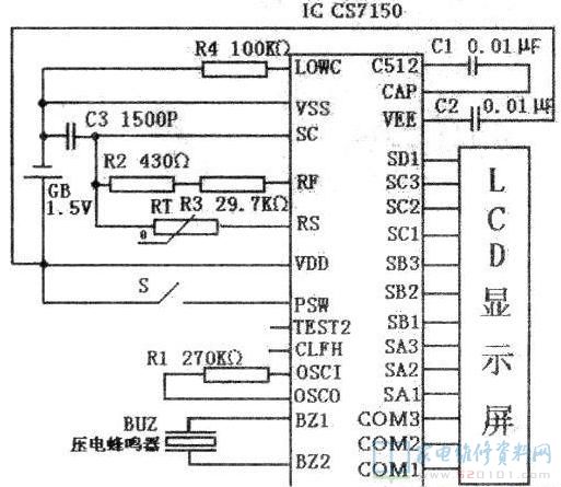

三、CS7150内部方框图
四、CS7150典型应用电路
