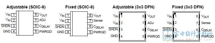

一、MCP1727引脚功能

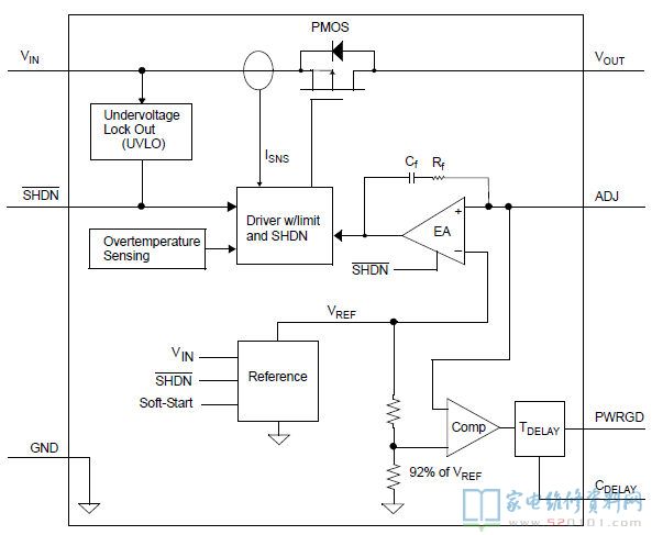

二、MCP1727内部方框图

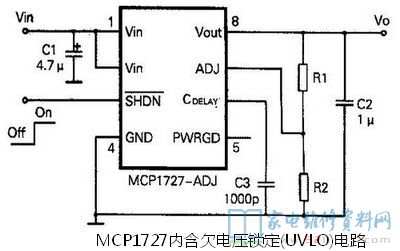

三、MCP1727典型应用电路
四、MCP1727应用电路分析
MCP1727是带电源可调延时和关闭控制输入的大电流低电压LDO电压调节器。因其在15A的输出电流下的输入与输出之间的压差仅为0.33V(典型值),故其在电池供电的系统中应用是十分理想的。
MCP1727不像其它大电流LDO稳压器,最大静态电流仅为0.22mA。
MCP1727的输出电压既可以固定,也可以被调节,两种版本的输出电压范围均为0.8~5V。
上图为MCP1727可调版本的典型应用电路。由于IC引脚7上的电压典型值是0.41 V,所以IC在8引脚上的输出电压为Vo=0.41 V(1+R1/R2)。 R2值通常为10~200kΩ,R1值为R2(Vo-0.41 V)/0.41 V。
当输入电压Vin降至2.04V以下时,IC输出则被关断。 MCP1727输出最小电流是1.5A,如果由于输出过载(通常表示一个负载短路情况)输出电压降至O.7V以下,电流限制电路将输出电流限制在2.2A。如果过载条件属于软过载类型,输出电流可达3A。如果此情况连续发生,MCP1727将不再工作。由于过电流使IC温度达150℃以上时,IC输出将关断。一旦IC结温降奎140℃以下,IC将重新工作。
MCP1727需要一个最小值是、1 μF的输出电容(C2),以使输出电压稳定。推荐C2采用小尺寸和低成本的陶瓷电容, 并要求其ESB<1 Ω 。 C2最大值为22 μF。在大多数应用中,MCP1727的输入电容C1值为4.7μF,最小值是1μF。
在引脚5上的电源正常输出指示输出电压是在其正常值的92%之内。 MCP1727引脚6上的电容C3为电源正常输出提供上电延时。C3与
=140nA×△t/0.42V;当选择C3=0.1 μ F时,△t=300ms;C3=0.01 μ F时,△t=30ms;若引脚6开路,At=200 μS。
MC8727的引脚3为关闭输入端,该端上的门限电压典型值为0.3Vin。当引脚3为逻辑低电平时,输出电压经400ns的延时后关断。
