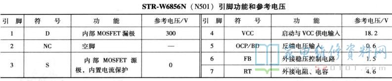

概述:STR-W6856是日本三肯公司推出的大屏幕彩电用电源厚膜块,它内含振荡器、门限比较放大器、驱动器、大功率场效应开关管、过压保护、过流保护、过热保护及门锁电路。其引脚功能与实测数据见表。它可工作于QRC(准共振)和PRC(关断时间一定,脉宽可控)两种工作方式。由它构成的开关电源具有外围元件少、稳压范围宽(160—270V)、输出功率大(可达200W)、保护功能完善等特点,故被众多彩电厂家所采用。附图是它在王牌TCL-AT29266B超级芯片彩电上的应用电路。

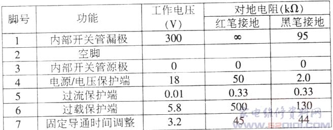

一、STR-W6856引脚功能和实测电压值

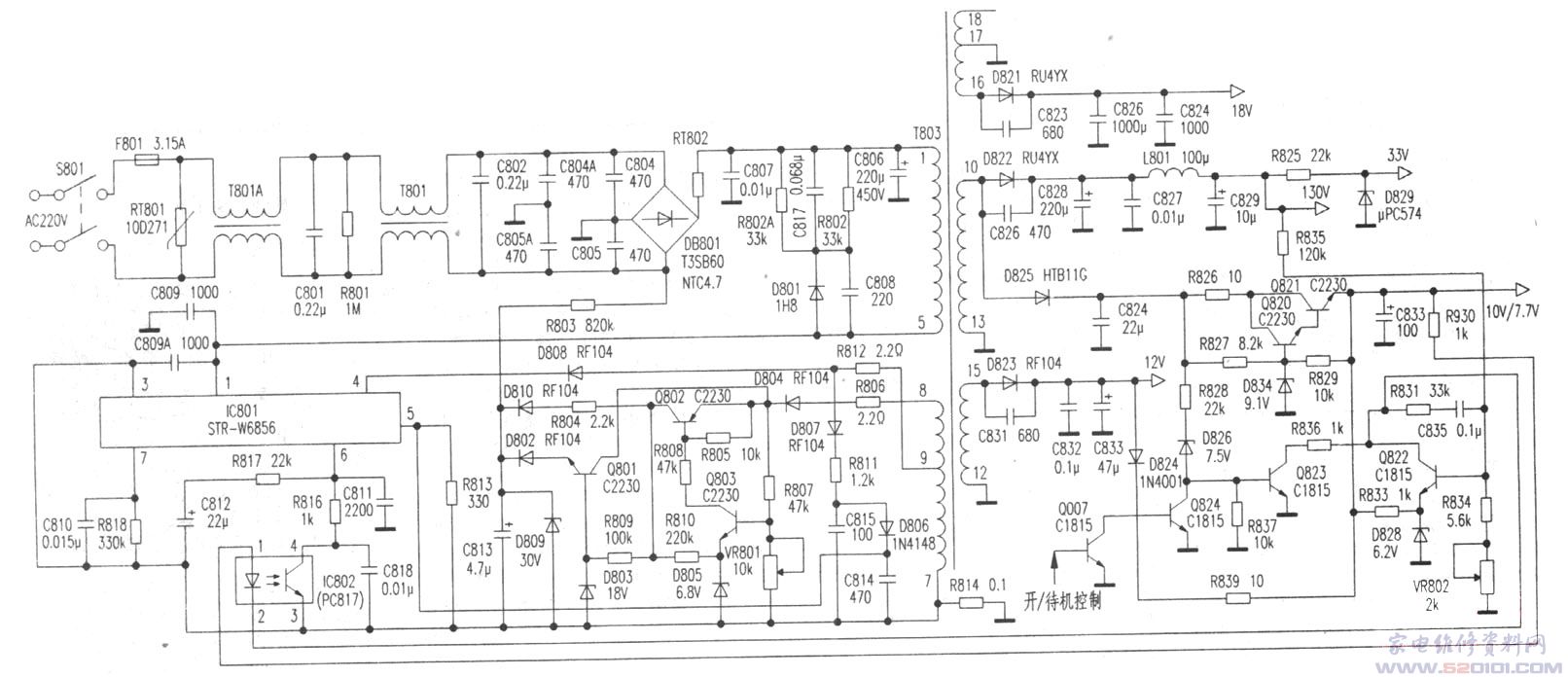

二、STR-W6856典型应用电路
1.启动振荡市电经桥堆DBS01整流、C806滤波后,获得约300V直流电压,经开关变压器T803①-⑤绕组加至厚膜块,IC801(STR—W6856)①脚(内部开关管漏极)。与此同时,市电经桥堆DB801中一只二极管半波整流,由降压电阻R803降压、C813滤波,在IC801④脚(电源启动,过压保护)形成的电压大于16V时(当电源正常工作后,④脚电压由D804整流后的18V电压提供),IC801内部的振荡电路开始振荡。其振荡脉冲电压经整形、均衡驱动后加至开关管的栅极,使开关管工作于开关状态。于是在T803次级各绕组中形成感应电压,经整流后对外输出。
2.稳压控制
当某种原因使电源输出电压升高时,+B130V电压升高,于是经R835加至Q822的b极电压升高(因Q822的e极被D828钳位至6.2V),致使Q822导通增加→流过光耦器IC802中光敏二极管电流增大→其中光敏三极管内阻减小→IC801⑥脚电位↓→内部脉宽调制电路输出的开关脉冲占空比↓→开关管导通时间↓→输出电压↓。反之亦然。
3.保护电路
(1)过压保护电路
当开关电源稳压环路元件损坏而引起输出电压升高时,T803⑦-⑨绕组输出电压必升高,这时通过D808整流、C813滤波后的电压,即Ic801④脚电压将会达到26V以上,从而使内部过压保护电路动作,顺便指出:D809(稳压值30V)作用是防止IC801④脚电压超过30V,以保护内部过压保护电路不致于损坏。与此同时,经D807整流由D806加至IC801⑤脚电压也必升高,这样,即使上述过压保护电路失效,也会通过过流保护途径使开关电源停振。所以从某种意义上说它们是一种双保险措施。
(2)过流保护
当负载出现故障而引起电源输出过流时,开关变压器电感量下降,⑦~⑨绕组输出电压随之下降,于是经D807整流、D806输出的电压势必下降。与此同时,由于过流流经取样电阻R813电流增加,IC801⑤脚电位升高(显然D806反偏截止,即D807输出电压对⑤脚电位无影响)与内部OCP误差放大器基准电压比较后,若超过阈值,将强制关断送给开关管的脉冲,使电源无输出并处于锁定状态。
(3)过负荷保护
当电源输出过荷(过流)时,内部的OLP电路也开始工作,IC801内部的恒流源73uA开始通过R817对电容C812充电,当IC801⑥脚电压升至7.2V时,IC801内部的OLP比较器将有输出,使锁存器动作,切断送给开关管的激励脉冲,开关电源无输出且进入锁定状态。因此过荷保护与过流保护可看作从两个方面进行的一种双保险措施。
(4)过热保护
在IC801内部有过热保护电路,当IC801输出过荷,引起芯片温度升至150℃时,芯片内部的过热保护电路动作,使振荡器停振,并进入锁定状态。
