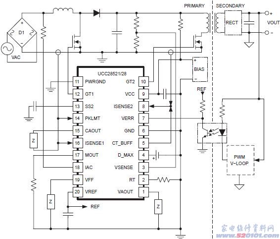

概述:UCC28521是德州仪器研制的具有TEM/TEM调制的高级PWM/PFC组合控制器。它具有功率因数校正 (PFC) 功能的 100-W 离线 AC-DC电压转换器和PMW控制器。该原型产品的设计旨在说明如何对 UCC28521 进行配置以通过使用一个控制集成电路来控制 DC 稳压输出离线。设计这种模块,是为了能够在 85 V到 265 V 的通用输入范围内工作,并具有 12-V、100-W 的稳压输出。 为了正确地操作该 EVM,需要一个风扇来将组件温度维持在 60℃ 或 60℃ 以下。温度高于 60℃ 会对 EVM 造成损坏。
