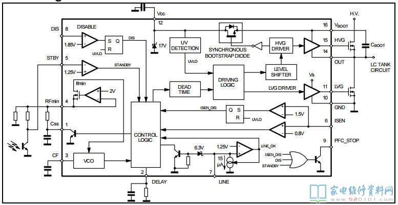

概述:L6599D是一款双端控制器特别为串联谐振半桥拓扑,它提供50%互补性占空比:高侧开关和低侧开关驱动在180度异相正确的相同时间。输出电压调节是通过调节运行频率获得。在关闭开关和一个打开的另一种保障软开关之间插入一个固定的死区时间,使高频运行。
驱动高侧开关用引导方式,IC芯片采用了高电压浮动结构能够承受超过600V的同步驱动高电压的DMOS取代外部快速恢复自举二极管。这个IC的设计师可以通过一个外部可编程振荡器方式设置工作频率范围转换器。在启动时,防止不受控制的浪涌电流,开关频率启动从可编程最大值,并逐步衰减,直到达到稳态值所确定的控制回路。这个频移的非线性最小输出电压过速通过。它的期限也是可编程的。

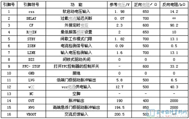

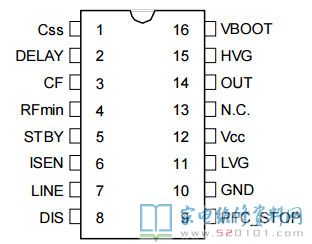

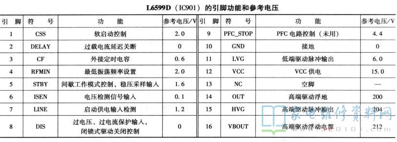

一、L6599D引脚功能
下表中的数据在长虹715T2828-3-FQ电源板上测得
二、L6599D内部方框图

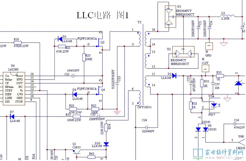

三、L6599D典型应用电路(LLC半桥电路)
该开关电源为一个三电源系统,L6599D(IC1)和变压器T2组成一个电源系统,提供+2V、+12V和+5V电压;P1O13AP06(U4)和变压器T3组成一个电源系统,提供+5VSTB待机电压。在待机状态下,只有U4和T3组成的开关电源工作,提供+5VSB待机电压。UCC28051(U1)和变压器T1组成PFC电路,输出+380V电压。
该电源输出四组电压:第一路24V(5.5A),供逆变器使用;第二路24V(2.5A),供伴音集成电路;第三路为5V(4A),供小信号处理电路;第四路为5VSTB(1A),供主板待机电路。

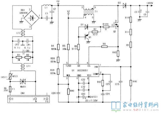

1.电源进线滤波抗干扰电路
电源抗干扰电路由F1、WAR1、NTC1、LF1、R1、R2、CX1、CY1、CY2、LF2共同组成,如下图所示,其作用是增强电视机的电磁兼容性。该电路具有双向性,一方面它可以抑制高频干扰进入电视,确保电视机正常工作,另一方面它可抑制开关电源产生的高频干扰,防止高频脉冲进入电网干扰其他电器设备。
220V/50Hz工频交流电经CN1进入液晶电视开关电源组件,先经过延迟保险管F1,然后进入由NTC1、WAR1、LF1、CX1、CY1、CY2、LF2组成的二级低通滤波网络,滤除市电中的高频干扰信号,同时保证开关电源产生的高频信号不窜人电网。LF1、LF2为共模扼流圈,它是绕在同一磁环上的两只独立的线圈,圃数相同,绕向相反,在磁环中产生的磁通相互抵消,磁芯不会饱和,主要抑制共模干扰,感值愈大对低频干扰抑制效果愈佳。这样绕制的滤波电感抑制共模干扰的性能大大提高。电容CX1主要抑制火线和零钱之间的干扰,电容值愈大对低频干扰抑制效果愈佳,这里选用0.68μF/275V。
2.功率因数校正(PFC)电路
FSP205-3E04C型开关稳压电源采用的是有源PFC电路,主要由集成块U1、三极管Q1、场校应管Q2、变压器T1组成。集成块U1引脚功能和电压见下表。U1实际是一个AC/DC变换器,它是提取整流后的直流电流中的高次谐波分量,将其校正为正弦波或接近正弦波,抑制了整流后的高次谐波分蛰,以减少高次谐波对电源的干扰。
二次开机后,主板发出高电平开机指令(PS-ON),Q14导通,光栅PC3工作,使U3工作,Q11从集电极输出稳定的电压VCC1(+14V),加到U1(8)脚,为其启动供电。整流派披后形成的300V电压经R4、R38、R39降压后向C20充电,所形成的电压加到U1(3)脚,此时U1内部电路开始振荡,输出信号控制Q1和Q2。当Q2导通时,T1储存能虽;当Q2截止时,300V和T1所储存能盘通过D3整流及C3、C5滤波后,在C3上得到一个380V的直流电压,供L6599D使用。
