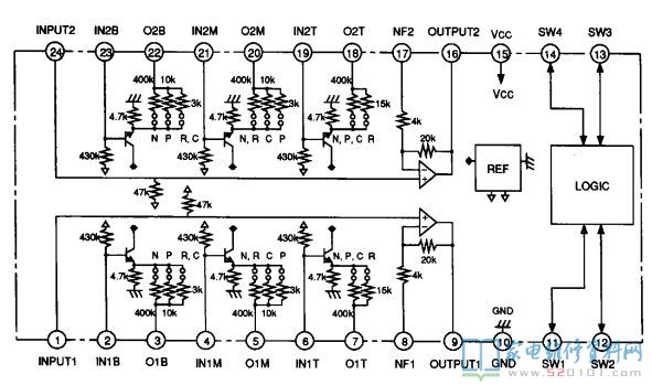

二、M62415P内部方框图
M62415P的内部结构主要由三部分组成:第一部分为逻辑控制电路,其作用是根据控制端的状态分别调出相应的音效处理模式并由发光二极管显示出来;第二部分是优质运算放大器构成输入、输出电路;第三部分是由高低通滤波器和运算放大器组成的频率均衡曲线生成电路。除了上述功能外,内部还设有稳压电路、参考电平电路等,工作十分可靠,是一块功能完善的IC。

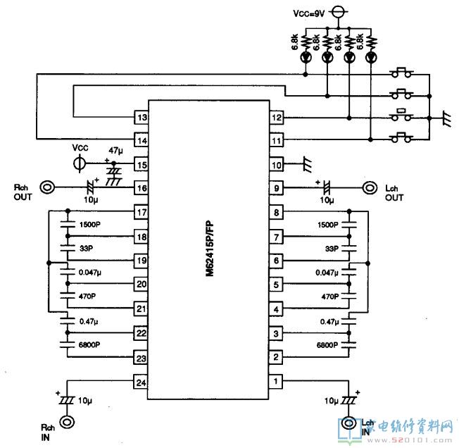

三、M62415P典型应用电路
