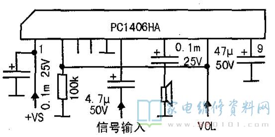

概述:uPC1406HA是一款采用9脚单列直插式双声道音频功放集成电路IC芯片。其工作电压范围6V~15V,输出功率2x1W (vCC=12V、RL=8Ω、THD=10%时)。该IC内含独立音量控制和过热保护电路。
一、uPC1406HA引脚功能
其引脚功能如下:①脚,电源;②脚,R声道音量控制;③脚,R声道输出;④脚,R声道输人;⑤脚,地;⑥脚,L声道输入;⑦脚,L声道输出;⑧脚,L声道音量控制;⑨脚,滤波电容。
二、uPC1406HA应用电路
