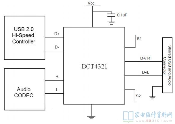

为双刀双掷(DPDT)多路器,配有一个低失真音频及一个USB2.0 HS开关路径。音频通道允许负信号摆幅低于大地(最低至-2V信号),高速数据传输通道允许通过USB2.0 High Speed信号(芯片Bandwidth:700MHz@-3dB)。负电压音频开关允许音频信号的振幅为-2V,因而能确保开关器件不会造成音频信号削波,保障音频质量,同时也能隔离USB2.0信号源的干扰。
把耳机插孔独立出来,集中于MICro USB 5PIN端口来实现耳机输出、USB传输等功能。BCT4321N相互兼容的低价格版本的BCT4321A,也可以实现USB2.0高速及-0.6V音频信号传输的功能。
