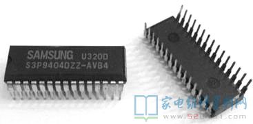

概述:S3P9404DZZ是一款CMOS单片8位微控制器。它拥有强大的SAM87RI CPU核心;S3C9404是一款多功能单片机,具有A/D功能。它具有转换器和过零检测能力,可广泛应用于各种通用场合。S3C9404有4-Kbytes的程序通用寄存器区RAM的片上存储器(ROM)和208字节。S3P9404DZZ采用DIP 30脚封装工艺。

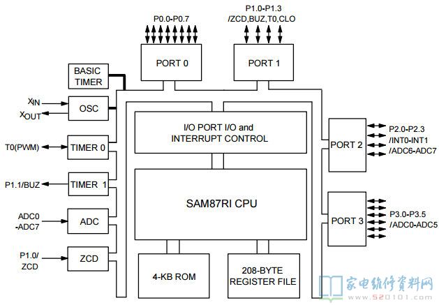

二、S3P9404DZZ内部方框图
