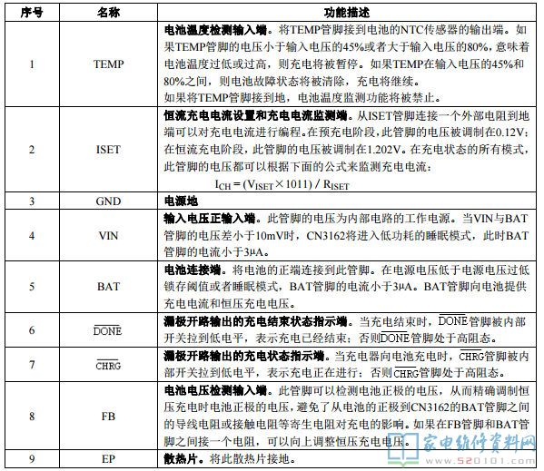

二、CN3162引脚功能

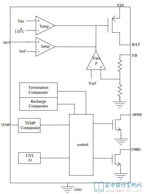

三、CN3162内部方框图

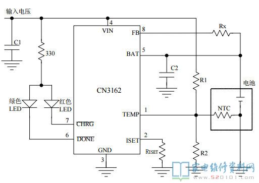

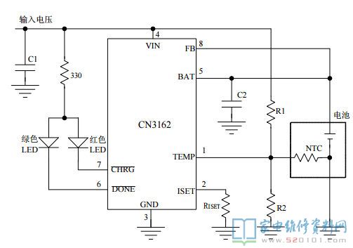

四、CN3162典型应用电路
1、恒压充电电压 4.2V
2、利用外接电阻调整恒压充电电压
