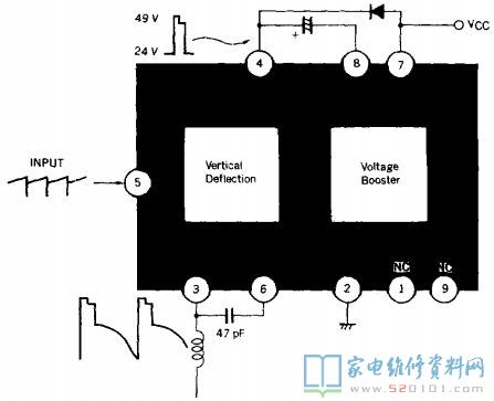

二、uPC1488H内部方框图

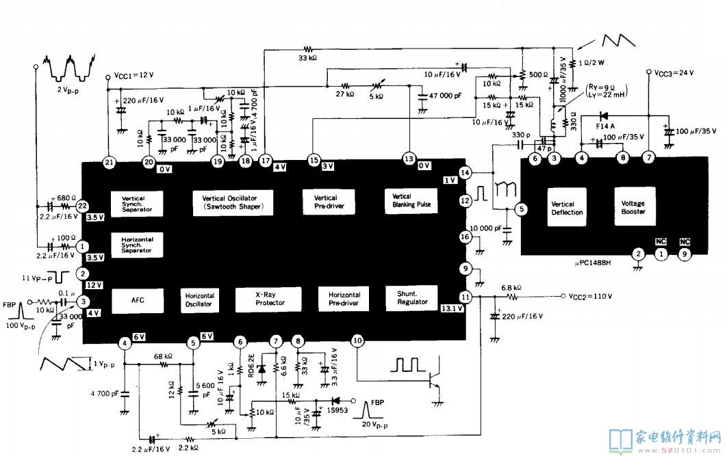

三、uPC1488H典型应用电路
