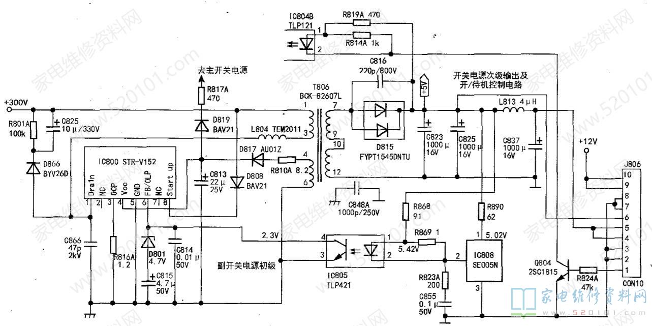

二、STR-V512典型应用电路
如上图所示,接通电源后,STR-V512(IC800)⑧脚输入300V电压,经内部限流电路处理后得到约800uA左右的电流向④脚外接电容C813充电,当电容C813正端电压.上升到17.5V时,IC800内部振荡电路启动,输出开关脉冲经内部驱动电路放大,加到内部大功率MOS开关管的G极,MOS开关管导通,T806初级①-③绕组有电流流过,T806次级开始输出电压,副电源启动。副电源启动后,因内部限流电路提供的电流在启动过程中逐渐被消耗,IC800④脚电压将逐渐下降,如果没有足够的电流及时维持振荡,在IC800④脚电压下降到10V以下时,振荡电路将停止工作。
为避免振荡电路停振,电路中设计了由R810A、D817等元件组成的供电电路。STR-V152副电源启动后,T806的④-⑥绕组输出的感应脉冲经R810A限流D817整流、C813滤波后,得到约22V的直流电压,给IC800④脚供电,保证IC800内部振荡电路继续工作。
