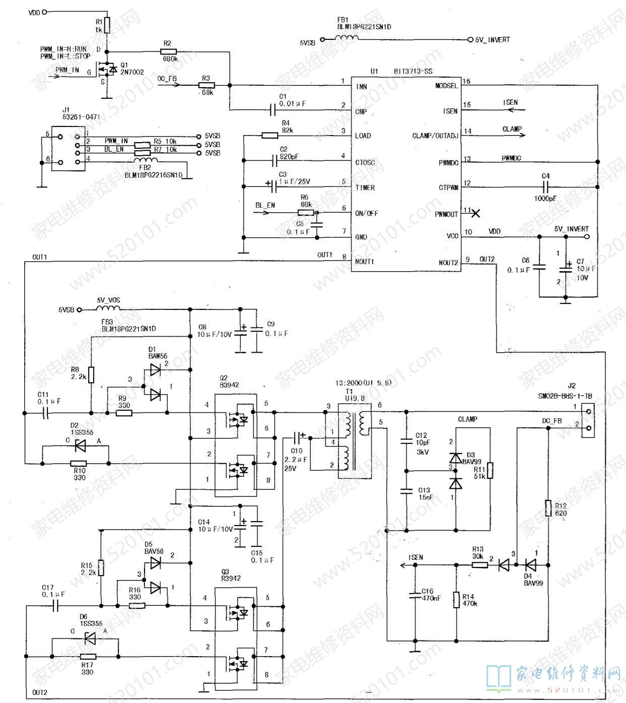

概述:BIT3713是BITEK公司生产的一款CCFL背光灯高压逆变PWM控制芯片,有sOP-16和SsOP-16两种封装形式,引脚功能一样,但是受安装形式的限制,两者不能互换。该芯片采用CMOSFET工艺制造,具有功耗低的优点,内置低频PWM脉冲发射器,使得控制方式更灵活;具有欠压锁定和掉电保护电路。激励级采用图腾柱式输出,工作电压范围为4.5V~8V,工作频率为20kHz~400kHz。BIT3713多用于小屏幕液晶彩电或彩显中,典型应用电路如图1所示,其引脚功能及实测数据见表1,标注有“*”者表示测量时背光灯亮度闪烁。
一、BIT3713引脚功能和实测电压值
二、BIT3713典型应用电路
