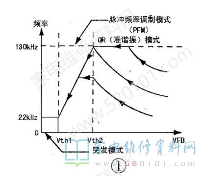

OB2203的工作模式有3种,具体模式由②脚的电压VFB决定,因为电压VFB反映了线电压和负载变化的情况。OB2203的工作模式与电压VFB的关系如图1所示。
在轻负载情况下(Vth1<VFB<Vth2),系统工作于脉冲频率调制( PFM)模式,以提高IC的功率转换效率。在PFM模式下,开关周期的开通时间是固定的,并根据负载情况调整其工作频率。一般来说,在回扫式变换器中,负载减轻会导致FB脚电压下降,控制器监控FB脚的电压,从而改变系统的频率。但在PFM模式下,仍保留其“波谷开关”特性(Valley switching characteristic),即在负载减轻时,系统自动地跳过一些波谷,从而降低其开关频率,即在轻负载情况下,该芯片能自动地实现频率的匀滑下降,从而达到很高的功率转换效率。
在零负载及很轻负载情况下(VFB<Vth1),系统工作于“扩展的突发模式”,此时FB端的电压低于突发模式的阈值电平Vth1,只在vCC电压低于某一预定电平或FB脚输入为有效电平时,栅极驱动才有输出,使MOS管导通;在其他情况下,驱动输出为低电平,以减少MOS管的开关损耗,并最大限度地降低待机功耗。在“扩展的突发模式”下,开关频率降为固定的22kHz,以消除可能存在的音频噪声。

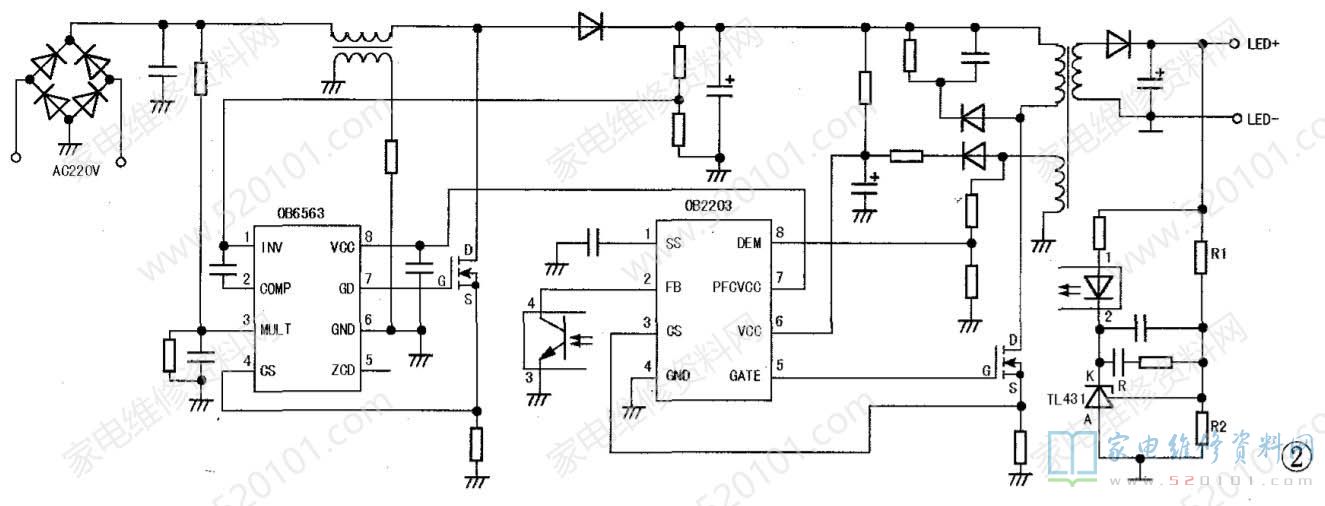

OB2203的典型应用电路如图2所示,输出电压为19V/4.73A,输出功率约90W,待机功耗约为0.3W.这个电路的前级部分采用OB6563 (相当于常 见的PFC芯片L6563)提高功率因数,输出稳定的直流电源,为OB2203供电,这一部分电路与一般的功率因数校正电路的工作原理一样,此处不再赘述。
OB2203及光耦TI431组成LED恒流驱动电路,反馈信号来自副边绕组的感应电压。当输出电压升高时,加在光耦①脚的电压升高,同时经R1 R2分压所得的电压(即TL431的R极)电压升高,则TL431的K极电压下降,此时光耦①、②脚内接的发光二极管的发光增强,光耦③、④脚内部所接的光敏三极管导通程度加深,其c、e极间等效电阻减小,即OB2203的②脚电压下降,在IC内部电路的控制下,输出电压下降,,从而保持输出电压稳定。当输出电压下降时,其稳压控制过程与上述相反。值得一提的是,昂宝公司还推出了另一种芯片-OB6663,该芯片实际上是将OB6563和OB2203合二为一,这样连线更简单,占用面积更少,使用起来更方便。采用OB6663驱动功率大于40W的LED电路如图3所示,其工作原理与图2基本相同。
