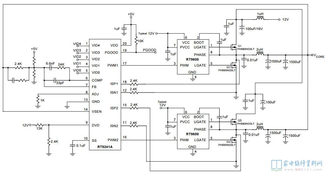

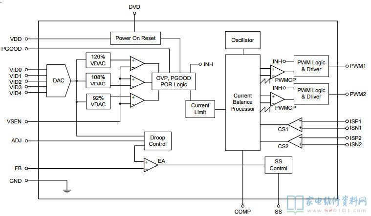

二、RT9241A引脚功能
三、RT9241A内部方框图
四、RT9241A典型应用电路
