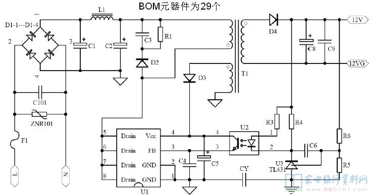

概述:AP8012A用于多种小家电应用领域(反激隔离、Buck、Buck-Boost、原边反馈隔离)。AP8012A与ST Viper12A完全PIN to PIN,解决供货担忧。AP8012A质量稳定、可靠,经过了市场的考验。
一、AP8012A引脚功能

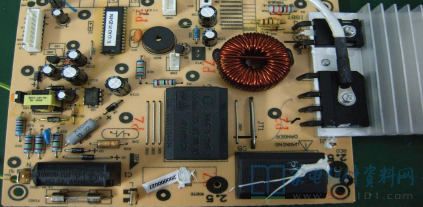

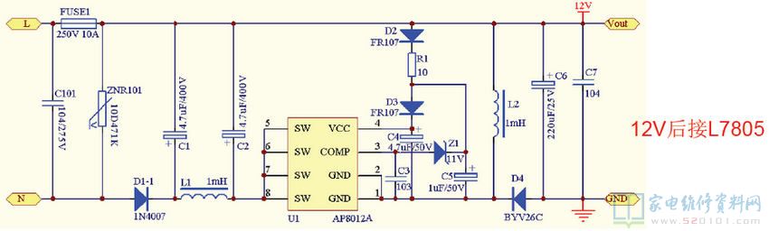

二、AP8012A在电磁炉上的应用
芯片:AP8012A ;
方案:Buck方案 18V/200mA 5V/50mA两路输出
变压器:EE10

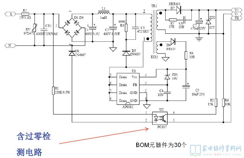

三、AP8012A在豆浆机上的应用
芯片:AP8012A
方案:反激原边反馈隔离方案,12V/300mA
变压器:EE13
尺寸:37mm*40mm*20mm
环境:温度85,湿度85%
安规绝缘:3750Vac
雷击浪涌:差模2kV,共模4kV

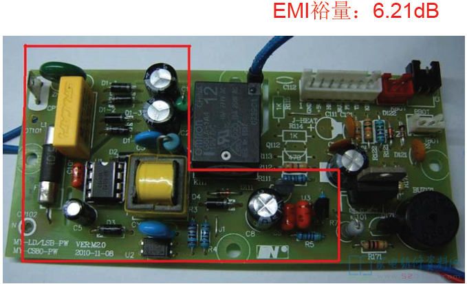

四、AP8012A在电压力锅上应用
芯片:AP8012A
方案:反激隔离方案,12V/250mA
变压器:EE13效率:> 70%
待机功耗:< 300mW
工作温度:70度

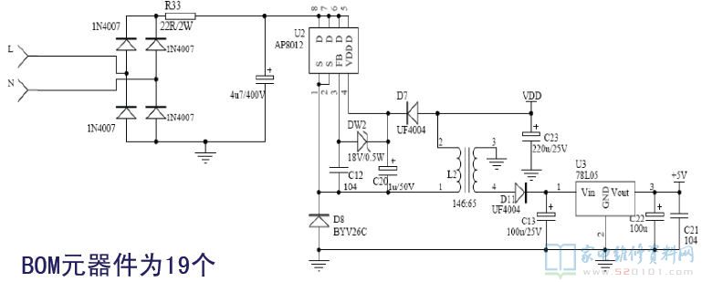

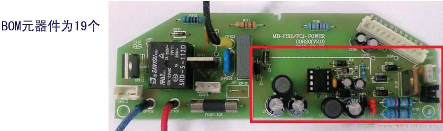

五、AP8012A在电饭煲上的应用
芯片:AP8012A
方案:Buck-Boost方案,12V/30mA 5V/140mA
安规:电气间隙和爬电距离符合国标要求
EMI:> 6dB
工作温度:60~70度
