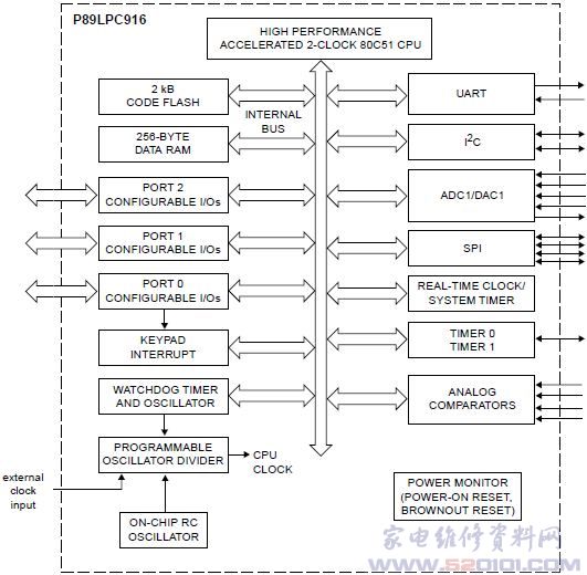

概述:P89LPC916是飞利浦半导体公司生产的一款8位微控制器与加速两个时钟80C51核心2kB的3V闪存与8位A/ D转换器。它采用高性能的处理器结构,指令执行时间只需2到4个时钟周期。6倍于标准80C51器件。P89LPC916集成了许多系统级的功能,这样可大大减少元件的数目和电路板面积并降低系统的成本。
三、P89LPC916功能和特性
* 2kB可字节擦除的Flash程序存储器,具有256字节的扇区和16字节的页。单字节擦除功能使得任何字节可用作非易失性数据存储器。
* 256字节RAM数据存储器。
* 2个16位定时/计数器,定时器0可设置为溢出时触发相应端口输出或作为PWM输出。
* 23位的系统定时器,可用作实时时钟。
* 4输入8位A/D转换器/1个DAC输出。2个模拟比较器,可选择参考源。
* 增强型UART。具有波特率发生器、间隔检测、帧错误检测、自动地址识别和通用的中断功能。
* 选择高精度的内部RC振荡器时不需要外接振荡器件。可选择RC振荡器选项并且其频率可进行很好的调节。

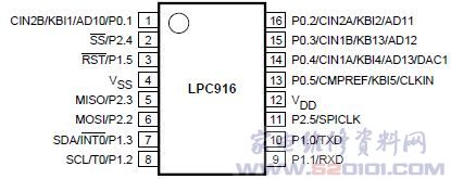

* VDD操作电压范围为2.4~3.6V。I/O口可承受5V(可上拉或驱动到5.5V)。
* 选择片内振荡和片内复位时可多达14个I/O口
附加特性
* 当操作频率为12MHz时,除乘法和除法指令外,高速80C51CPU的指令执行时间为167~333ns。同一时钟频率下,其速度为标准80C51器件的6倍。只需要较低的时钟频率即可达到同样的性能,这样无疑降低了功耗和EMI。
* 在应用中编程(IAP-Lite)和字节擦写功能使得程序存储器可用于非易失性数据的存储。
* 串行Flash在电路编程(ICP)允许利用商用EPROM编程器实现简单代码的编程。Flash保密位可防止程序被读出。
* 看门狗定时器具有片内独立振荡器,无需外接元件。看门狗定时器预分频器有8种选择。
* 低电压复位(掉电检测)可在电源故障时使系统安全关闭。该功能也可配置为一个中断。
* 空闲和两种不同的掉电节电模式。提供从掉电模式中唤醒功能(低电平中断输入唤醒)。典型的掉电电流为1μA(比较器关闭时的完全掉电状态)。
* 低电平复位。使用片内上电复位时不需要外接元件。复位计数器和复位干扰抑制电路可防止虚假和不完全的复位。另外还提供软件复位功能。
* 可编程I/O口输出模式:准双向口,开漏输出,推挽和仅为输入功能。
* 端口“输入模式匹配”检测。当P0口管脚的值与一个可编程的模式匹配或者不匹配时,可产生一个中断。
* 所有口线均有LED驱动能力(20mA)。但整个芯片有一个最大值的限制。
* 可控制口线输出斜率以降低EMI,输出最小跳变时间约为10ns。
* 当选择片内复位时,P89LPC916只需连接电源和地。
* 4个中断优先级。
* 7个键盘中断输入。
* 双数据指针(DPTR)。
* 施密特触发端口输入。
* 仿真支持。
