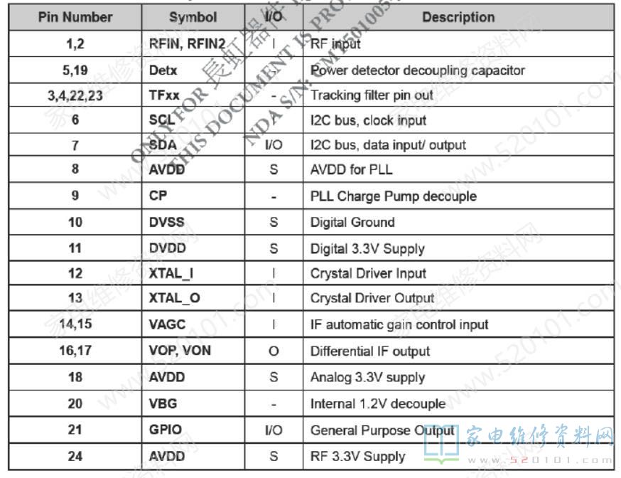

概述:R840是一款用作于液晶电视中的电子调谐器IC芯片,它采用QFN50封装工艺,其管脚功能定义如下图1所示。
一、R840引脚功能

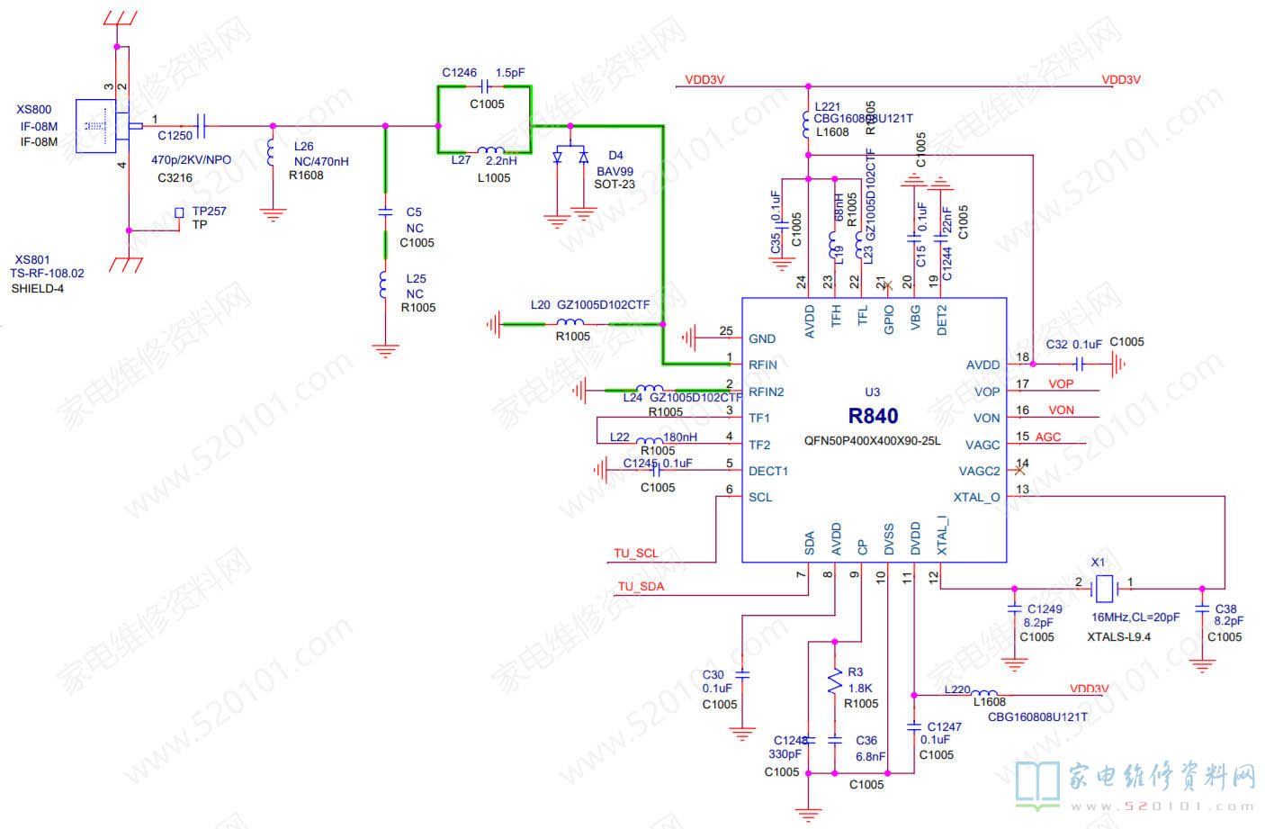

二、R840典型应用电路
