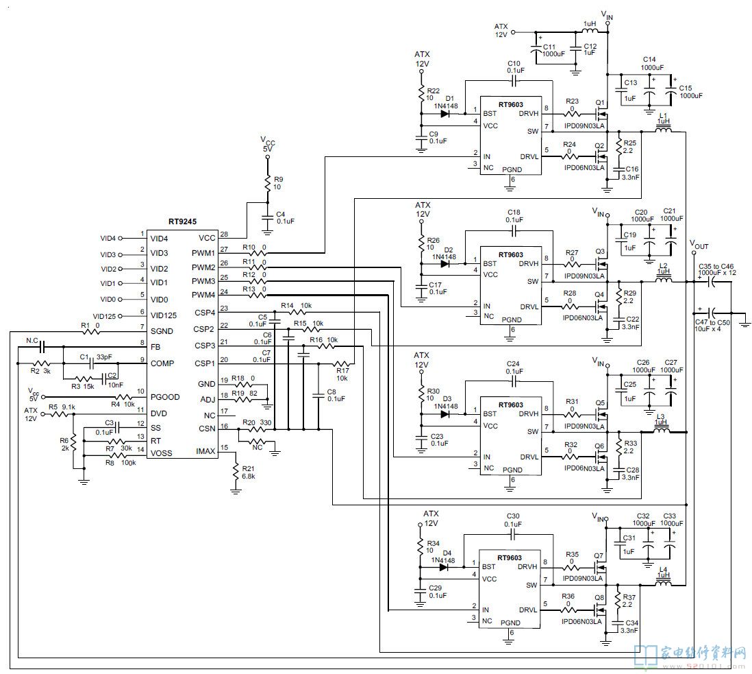

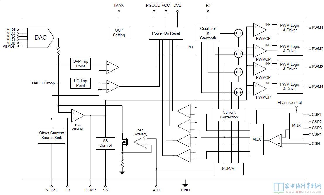

概述:RT9245是多相降压型DC / DC控制器,它集成了所有的控制功能AMD K8 CPU或英特尔1GHz的CPU。RT9245的多相架构提供高输出电流同时保持对功率器件的低功耗在输入和输出电容和低应力。RT9245实现电压和电流回路,以实现良好的调节,响应和功率级热平衡。它采用TSSOP-28封装工艺,合乎英特尔VRDIO.1规范,具有英特尔早期的CPU Prescott核心电压调整功能。

二、RT9245内部方框图
三、RT9245典型应用电路
