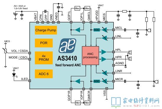

概述:AS3400是一款带环境噪声消除的扬声器驱动器,适用于手机、耳机或耳机。它的目的是通过提高音乐收听、电话交谈等质量来降低背景环境噪声,它采用 4 x 4mm QFN24脚封装,可在1.0 -- 1.8V电源下工作,在1.5V电压下仅需3.8mA,单声道模式下所需静态电流小于1μA,总谐波失真0.03%,工作环境温度为-20-+85°C。

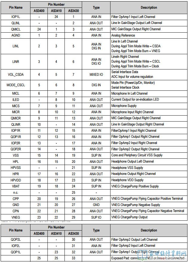

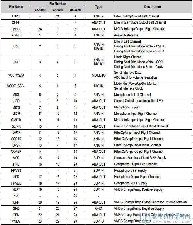

一、AS3400引脚功能

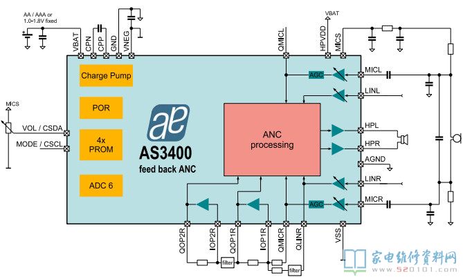

二、AS3400内部方框图

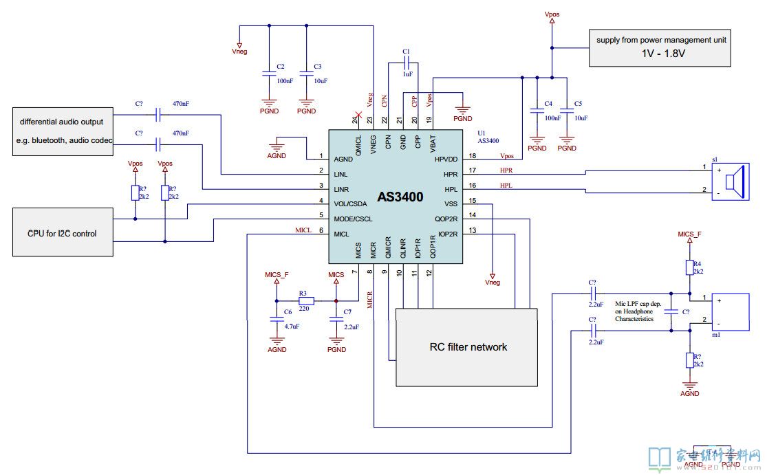

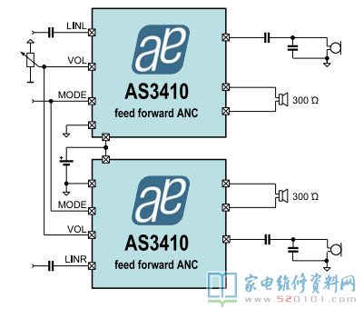

三、AS3400典型应用电路
