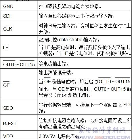

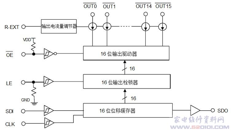

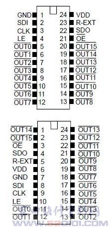

概述:MBI5024采用24脚封装。是利用最新Precision Drive技术,专为LED显示面板设计的驱动IC,它内建的CMOS位移缓存器与栓锁功能,可以将串行的输入数据;转换成平行输出数据格式。MBI5024的输入电压范围值为3.3伏特至5伏特,提供16个电流源,可以在每个输出级提供3-45mA定电流量以驱动LED;且单一颗IC内输出通道的电流差异小于 3%;多颗IC间的输出流供给电压(VDD)、环境温度的变化也被控制在1%.使用者可以经由选用不同阻值的外接电阻器来调整MBI5024各输出级的电流大小,藉此机制,使用者可精确地控制LED的发光亮度。
MBI5024的设计保证其输出级可耐压17伏特,因此可以在每个输出端串接多个LED.此外,MBI5024亦提供25MHz的高时钟频率以满足系统对大量数据传输上的要求。
