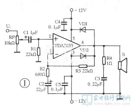

一、电路工作原理
RP是音量调节电位器,C1是输入耦合电容,R1是TDA2030同相输入端偏置电阻。
R2、R3决定了该电路交流负反馈的强弱及闭环增益。该电路闭环增益为(R2+R3)/R2=(O.68+22)/O.68=33.3倍,c2起隔直流作用,以使电路直流为100%负反馈。静态工作点稳定性好。
C4、C5为电源高频旁路电容,防止电路产生自激振荡。R4、R5称为茹贝尔网路,用以在电路接有感性负载扬声器时,保证高频稳定性。VDl、VD2是保护二极管,防止输出电压峰值损坏集成块TDA2030。
二、元器件的选择
集成功率放大器TDA2030。RP为碳膜电位器。
c1、C2为电解电容器,耐压为16V,C3、C4、C5为瓷介电容。
R1、R2、R3为碳膜电阻,额定功率为1/8W。R4为碳膜电阻,额定功率为1/4w。VD1、VD2为1N4001小功率整流二极管。B为4Ω或8Ω、15W全频扬声器。

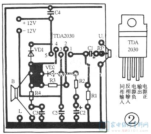

三、电路制作以及引脚功能

由于TDA2030输出功率较大,因此需加散热器。而TDA2030的负电源引脚(3脚)与散热器相连,所以在装散热器时,要注意散热器不能与其他元器件相接触。
