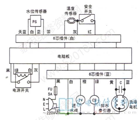

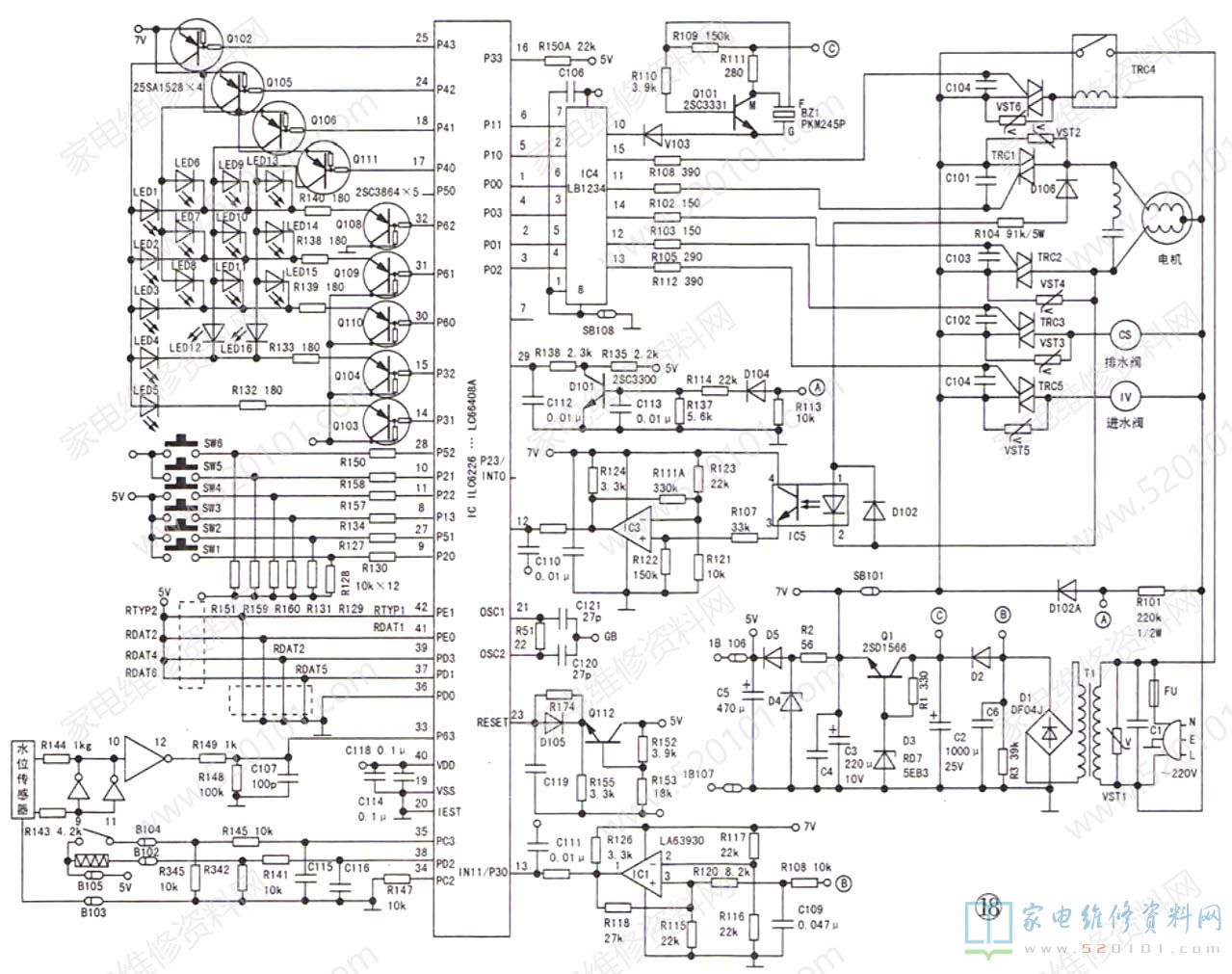

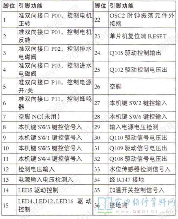

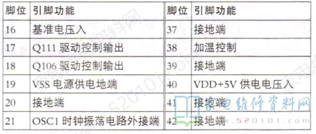

概述:LC6226系列单片机,有32KB片内FLASH程序存储器,具有在线编程能力和保密功能,512B片内RAM,8MHz内部总线频率。增强型串行口通信号sCI,串行外接口SPI,8组4位准双向I/O接口。采用42脚双列直插塑封形式,5V单电源供电,较常见应用于三洋XQB60-88机。LC6226/LC66408A单片机引脚功能见表1。LC6226/LC66408A在三洋XQB60-88全自动洗衣机上的应用电路见图2;洗衣机接线图见图3;LC6226/LC66408A管脚排列见图1。
一、LC6226引脚功能
二、LC6226在三洋XQB60-88全自动洗衣机上的应用电路
三、LC6226在三洋XQB60-88全自动洗衣机上接线图
