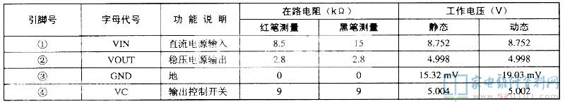

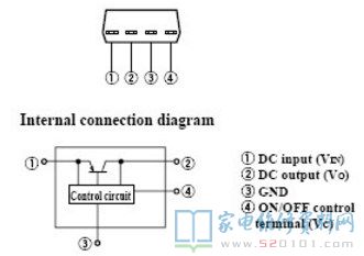

一、PQ05RD11引脚功能

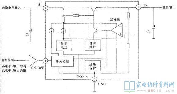

二、PQ05RD11内部方框图

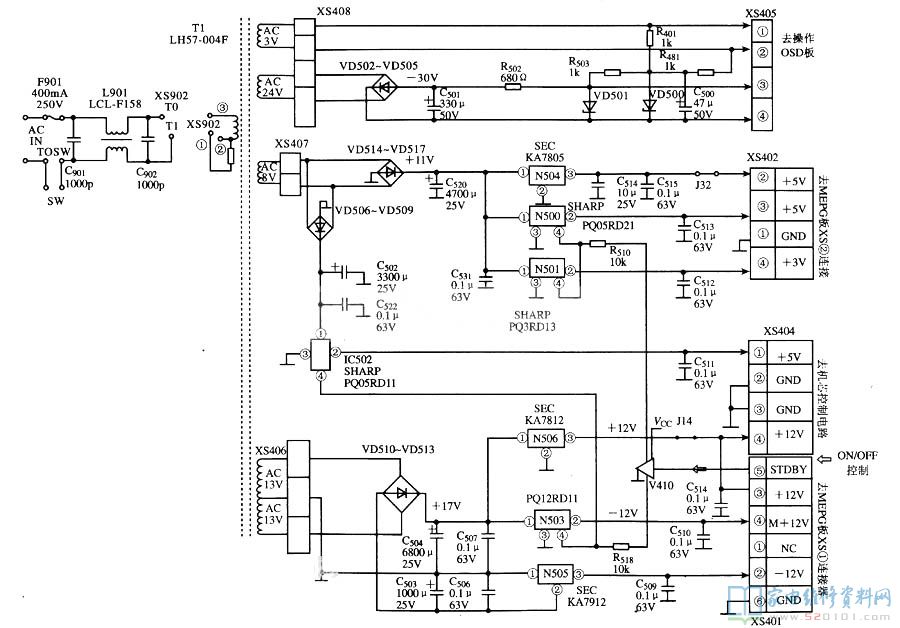

三、PQ05RD11典型应用电路

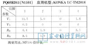

四、PQ05RD11康佳LC-TM2018上的实测数据
测试条件:实测电压V0、V1、Vs分别是无信号、有信号及待机状态时各引脚对地的直流电压值,而在路电阻值RR为红表笔测量,黑表笔接地;在路电阻值RH为黑表笔测量,红表笔接地。测量中,由于充放电路的作用,个别引脚的数值出现摆动,用“*”号加注在摆动的中间值。数据表中的“-”号,标示空脚(不连接)。
