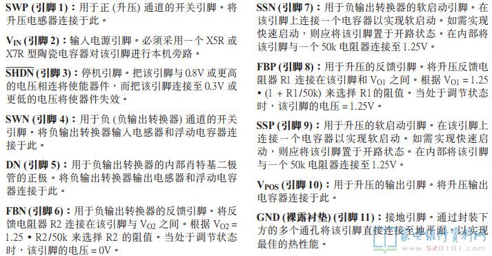

二、LT3472引脚功能

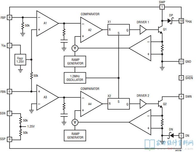

三、LT3472内部方框图
