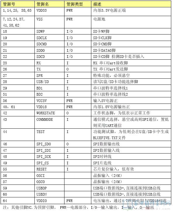

二、PB375A引脚功能

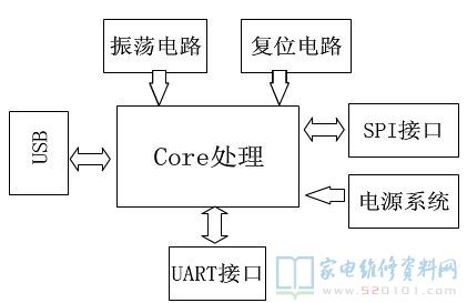

三、PB375A系统方框图

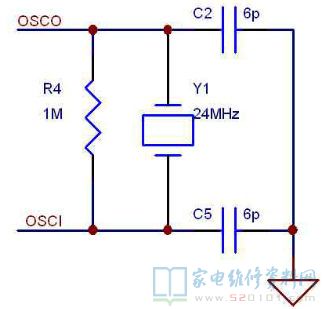

3、振荡电路
芯片内部集成了锁相环电路(PLL),因此开发者只需外接一个24M的系统晶振。OSCI和OSCO之间接一个1M的电阻,OSCI和OSCO分别与地之间连接一个6p的小电容。建议晶振的外壳接地晶振下面铺地及无其他信号走线。
