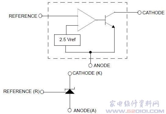

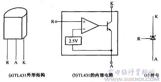

概述:KA431AZ采用3脚的TO-92封装。基准电压=2.5V,调整范围=2.5~36V,最大工作电流=100mA,温度系数=30ppm/℃。它可以和1431 AIC431 AS431 CS431 HA17431/PS KA17431 L5431 LH431系列 LM431 NA1431T S431 SCP431 TA76431/S TL431系列 uA431 uPC1093系列 YL431C互换。

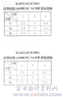

二、KA431AZ在三星V4等离子屏电源板的测试数据
| 脚号 | 工作电压/V | 在路电阻/KΩ | 内部电阻/KΩ | ||
| 正测 | 负测 | 正测 | 负测 | ||
| 1 | 2.48 | 1.8 | 1.7 | 26 | 20 |
| 2 | 0 | 0 | 0 | 0 | 0 |
| 3 | 11.75 | 4.4 | 12 | 4.4 | ∞ |

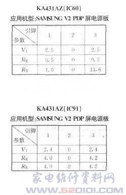

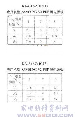

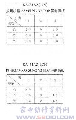

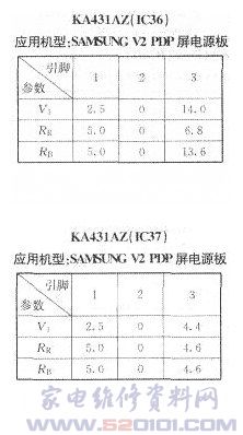

四、KA431AZ在SAMSUNG三星V2 PDP屏电源板上的实测数据
实测电压V0、V1、Vs分别是无信号、有信号及待机状态时各引脚对地的直流电压值,而在路电阻值RR为红表笔测量,黑表笔接地;在路电阻值RH为黑表笔测量,红表笔接地。测量中,由于充放电路的作用,个别引脚的数值出现摆动,用“*”号加注在摆动的中间值。数据表中的“-”号,标示空脚(不连接)。
五、KA431AZ在SAMSUNG三星V2 PDP屏电源板上的实测数据
六、KA431AZ在SAMSUNG三星V2 PDP屏电源板上的实测数据
