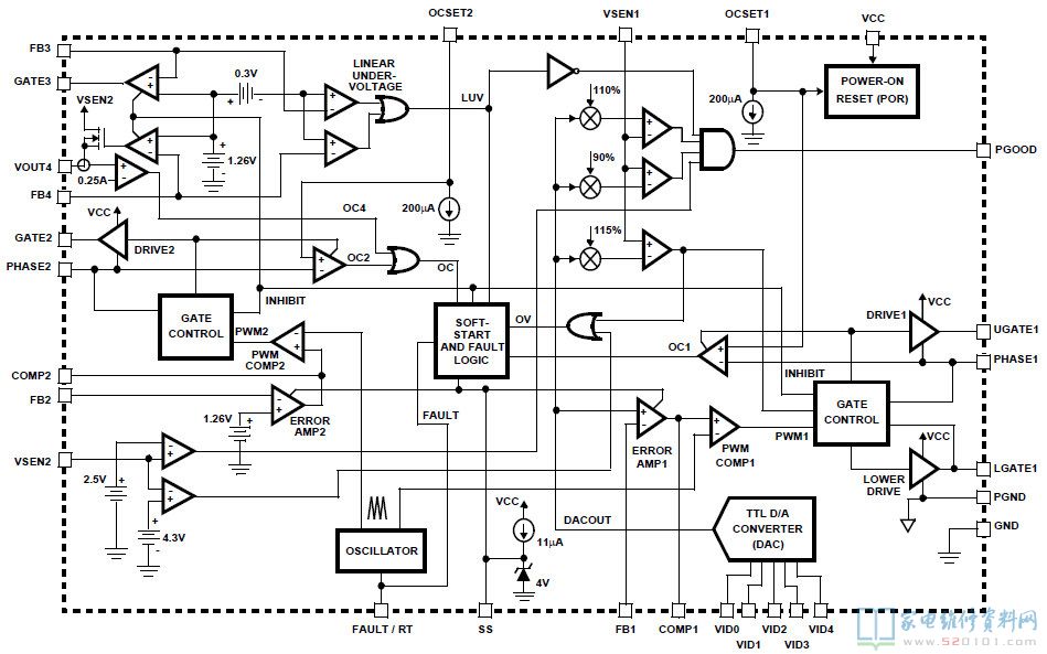

三、HIP6019B内部方框图

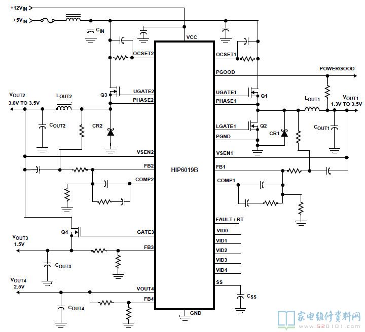

四、HIP6019B典型应用电路
