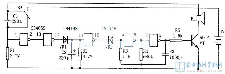

二、电路工作原理
下图为CMOS定时提醒器的原理电路。
它由三个部分组成;
(1)开机充电电路
开关SA打向上方,在C1充电期间CD4069的①脚维持高电平,经两级反相后⑩脚输出高电平,于是二极管VD1导通,延时电容C2充电,充电时间较短,(11)脚很快变为高电平。此高电平反相后,由⑩脚输出低电平,使VD2导通,⑨脚为低电平,迫使音频振荡器停振。
(2)放电定时电路
当C1充满电,①脚变为低电平时,经两级反相后⑩脚输出低电平,于是二极管VD1截止。此后,充满电的C2开始放电,由于CMOS门电路的输入电阻极高,所以C2只能向R2(4.7MΩ)放电,经过约20min(由C2与R2乘积决定)时间,C2放完电,使⑩脚变为低电平,反相后⑩脚为高电平,于是VD2截止,定时时间结束。
(3)音响提醒电路
VD2截止后,由R3、R4、C3与两级非门构成的正反馈多谐振荡器起振,经驱动管VT(9014)放大后带动扬声器BL发出长鸣提醒声,直到人们按动开关SA切断电源,C1放电为止。

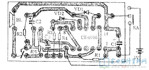

三、元件选择与调试
按下表选择元器件。印刷电路板如下图所示。只要连接无误,接通电源(两节干电池共3V)即可正常工作。如果要改变定时时间,可以调整电容C2和电阻R2的数值。
