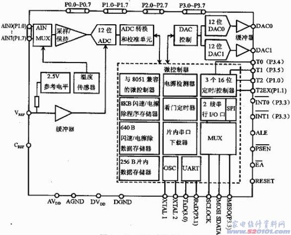

一、ADuC812内部方框图和介绍
(1)基准电压
ADμC812内A/D转换器的2.5 V基准电压既可由片内提供,也可由外部基准经VREF引脚提供。若使用内部基准,则在VREF和CREF引脚与AGND之间都应当连接0.1μF电容以便去耦。这些去耦电容应放在紧靠VREF和CREF引脚处。为了达到规定的性能,建议在使用外部基准时,该基准应当在2.3 V和模拟电源AVDD之间。
由于片内基准高精度、低漂移且经工厂校准,并且当ADC使能时,在 VREF引脚会出现此基准电压。因此,在进行系统扩展时,可将片内基准作为一个2.5 V的参考电源来使用。若要把片内基准用到微转换器之外,则应在 VREF引脚上加以缓冲并应在此引脚与AGND之间连接0.1 μF电容。
在实际应用中应当特别注意,内部VREF将保持掉电直到ADC外围设备模块之一被它们各自的使能位上电为止。

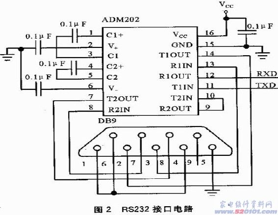

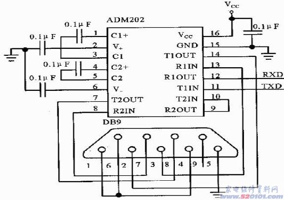

(1)RS232接口电路
对于用户开发系统来说,在线调试和下载功能最重要,也是最常使用的,但二者都需通过PC机上的串行端口与ADμC812的UART串行端口之间连接的串行端口电缆进行数据通信才能发挥作用。因此,用户在开发应用系统的同时,应设计一个RS232接口电路(如图2所示)来实现PC机与ADμC812的串口通信。
由于RS232接口电路是PC机和用户开发系统的唯一通路,因此,它是在线调试和下载功能实现的关键。在用户系统的开发研制过程中,经常会出现在线通信故障问题。导致该现象发生的原因有很多,但最有可能的是接口电路工作异常所产生。要判断RS232接口电路工作是否正常,可按以下步骤逐一检查RS232通信是否正常。
① V+和V-引脚电压是否足够高(分别超过+8V和-8V)。若电压较低,则可能ADM202芯片已损坏。
② R1IN脚是否存在±12V的脉冲信号。若存在,则说明PC机方面通信发送信号正常。
③ R1OUT脚是否存在+5V信号。若存在,则说明ADM202接收PC机信号工作正常。
④ T1IN脚是否存在+5V信号。若存在,则说明ADμC812对PC机的通信产生响应;否则是ADμC812通信存在问题,说明ADμC812工作不正常。
⑤ T1OUT脚是否存在±12V的脉冲信号。若存在,但ADμC812还无法进入在线调试状态,则说明DB9与PC机之间的串行接口电缆有问题。
2)PSEN引脚 用户系统在具备RS232接口电路之后,还需通过一个与地相连的1kΩ电阻将ADμC812的PSEN引脚拉至低电平(见参考文献[1]、[2]),才能进入在线调试和下载状态。因此,PSEN引脚拉低是在线调试和下载功能实现的另一关键所在。
值得强调的是,PSEN引脚与地之间连上1kΩ电阻并不一定就能保证PSEN为低电平。若静电造成PSEN引脚损伤,则1kΩ电阻不能将PSEN引脚拉低。经试验证明,在PSEN引脚损伤不严重时,可通过把PSEN直接对地短路将其拉至低电平;但若损伤严重,则即使直接接地,器件仍然不能工作。因此,在使用ADμC812时,应特别小心、谨防静电。如焊接芯片时应将电烙铁接地,并戴上防静电手镯。
由于ADμC812的调试器是在用户系统复位时检测PSEN引脚状态的,因此,为提高通信成功几率,可在用户系统复位瞬间将PSEN引脚直接对地短路。但在ADμC812芯片进入在线调试或下载状态之后,PSEN引脚仍应通过1kΩ电阻接地。当然,若需要在下载程序后脱机运行,应将PSEN引脚与1kΩ下拉电阻断开,否则,ADμC812将一直保持在线调试状态。

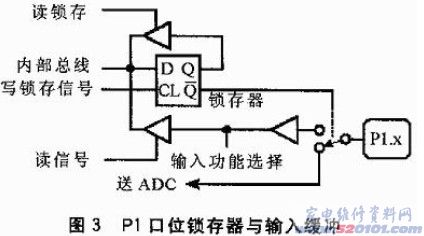

(1)P1口
值得注意的是,在ADμC812中端口0、2和3是双向端口,而端口1是只输入端口。在图3中可以看到在P1口的电路中包括了位锁存器和输入缓冲器,但没有输出驱动器,因而P1口只能被配置为数字输入或模拟输入,不能用于输出。
当P1口用作模拟输入时,它对应于ADμC812内8通道模数转换的输入端口ADC0~ADC7。若在实际使用中,不须将8个通道ADC都用上,可将剩余的P1口引脚设置为数字输入,但此时须注意,它与标准的8051单片机用作数字输入的通用I/O口不同,认为高电平有效。因此,P1口用作数字输入时,在检测是否有输入信号之前,须将0写至对应端口,然后再判断。这就要求系统在设计时,应将用作数字输入的P1口外加1个下拉电阻,一般为几kΩ。

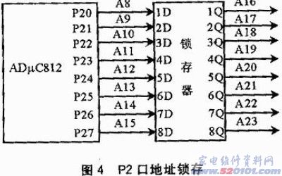

如前所述,ADμC812的P2口也是双向端口,包含输入缓冲器、输出锁存器和输出驱动器。通过与P2口相应的端口SFR,可将P2口的各端口引脚独立地配置为数字输入或数字输出,以及对它们进行读、写访问。这些与一般单片机P2口作通用I/O口的用法相同。 但当ADμC812接有外部数据存储器时,P2口不仅要用于输出中8位地址(A8~A15),还要用于输出高8位地址(A16~A23),此用法类似于P0口。不同的是,P0口是数据和地址总线复用,而P2口是中位、高位字节地址总线复用。因此,P2口在用于外扩大容量数据存储器时,也应通过一个锁存器将高位字节地址锁存,如图4所示。
4.外部寻址问题
与其他单片机不同,ADμC812具有24根地址线。它可寻址的外部数据存储器空间为16MB,此超大容量的存储空间可满足众多应用领域的需求。由于外部数据存储器空间高达16MB,只用DPTR作间址寄存器是不够的。因此,ADμC812的数据指针是由3个8位寄存器来组成,分别是DPP(页字节寄存器)、DPH(高位字节寄存器)和DPL(低位字节寄存器),在进行内部和外部代码访问或外部数据访问时,由它们来提供存储器地址。与其他单片机一样,DPTR仍然是由DPH和DPL两个寄存器来构成,且用法相同;而DPP是用于传送A23~A16最高8位地址的寄存器,这相当于若将外部数据寄存器每64KB划分为1页,则不同的DPP值将对应于不同的页,因此取名为页寄存器。
