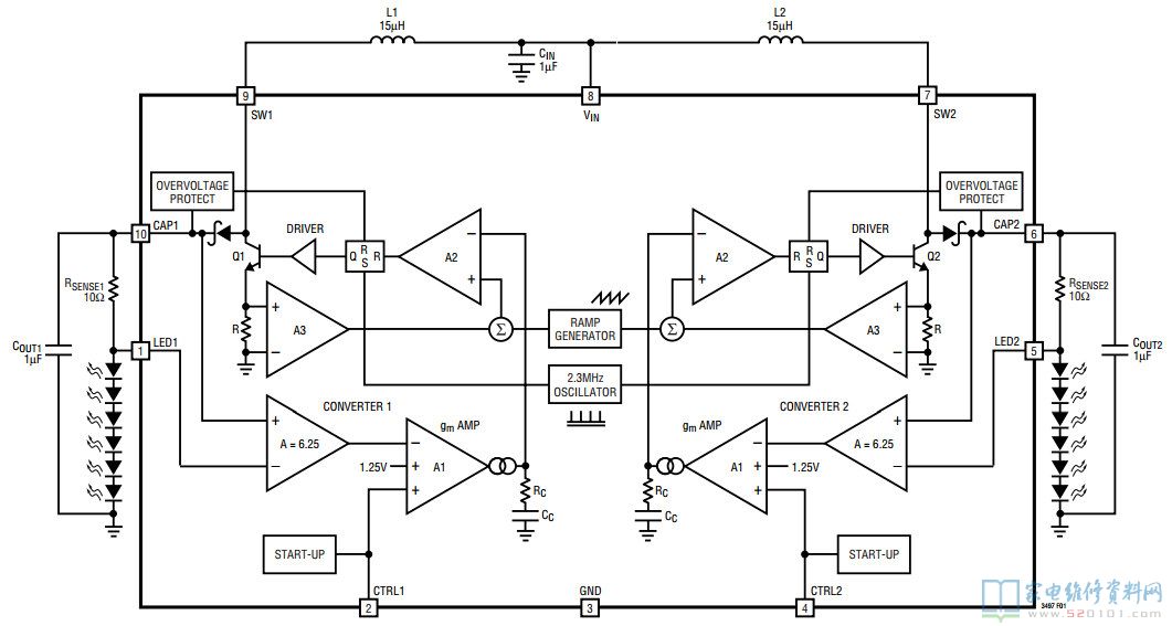

二、LT3497引脚功能
三、LT3497内部方框图
四、LT3497典型应用电路
