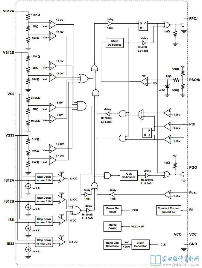

二、PS224内部方框图

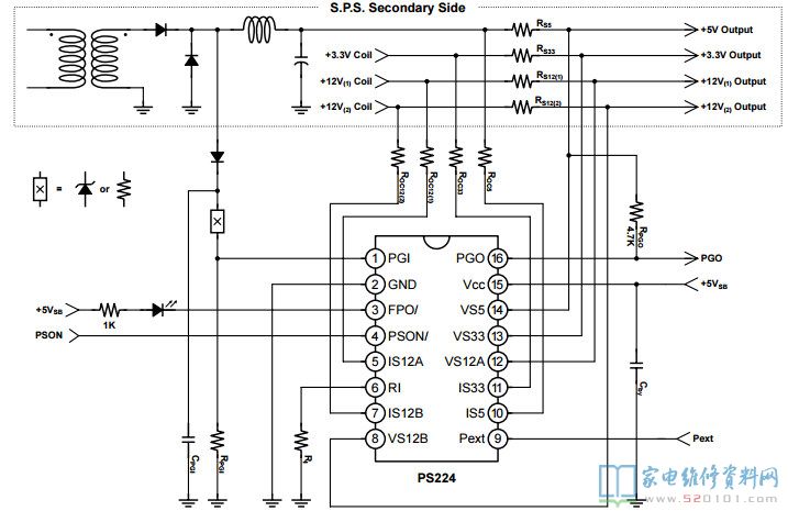

四、PS224典型应用电路
