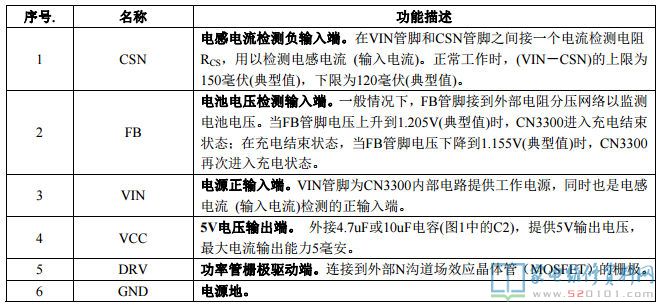

二、CN3300引脚功能

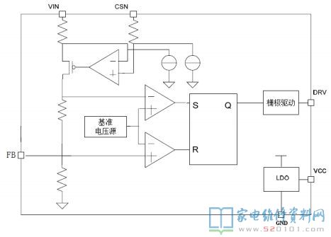

三、CN3300内部方框图

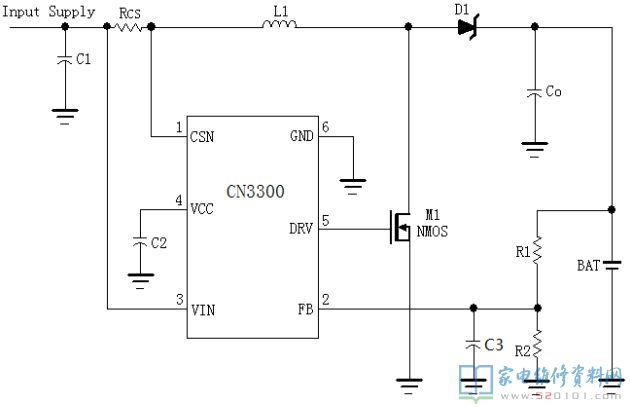

四、CN3300典型应用电路
