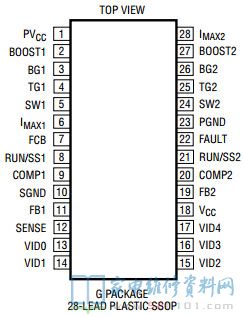

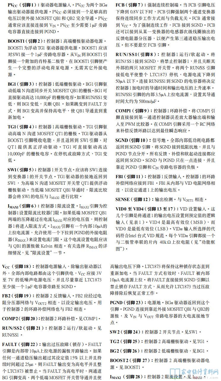

二、LTC1873引脚功能

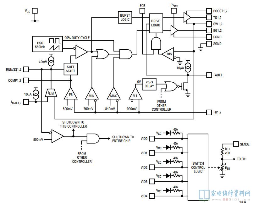

三、LTC1873内部方框图

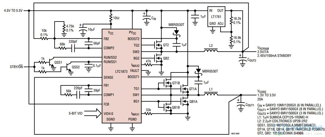

四、LTC1873典型应用电路
