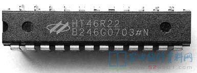

概述:HT46R22是台湾合泰半导体公司出品的一款8位MCU微处理器,它具备低功率完全静态CMOS设计,工作电压:在4MHz下,由2.2V到5.5V,在8MHz下,由3.3V到5.5V,功率损耗:在5V/4MHz下,典型值为2mA(针对ADC除能时的晶体振荡器)不使用看门狗定时器时,3V下静态(standby)电流小于1uA,温度范围:工作温度40°C到85°C范围之间。HT46R22采用双列直插24脚封装工艺。HT46R22在美的PF18C型电磁炉应用中具有上电自检、待机控制、开机检锅及加热、温度和功率控制功能。具有控制面板指示相应的工作状态,以及故障检测保护功能。

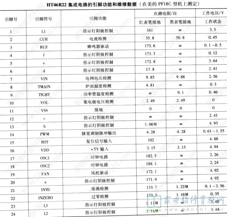

二、HT46R22引脚功能和实测电压

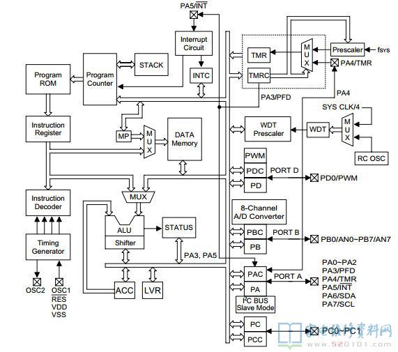

三、HT46R22内部方框图

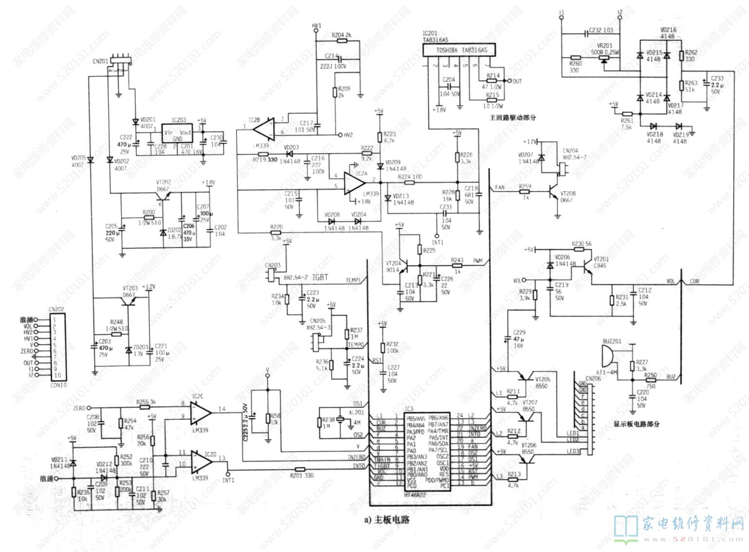

四、HT46R22典型应用电路
