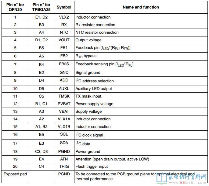

一、STCF03引脚功能

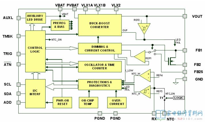

二、STCF03内部方框图

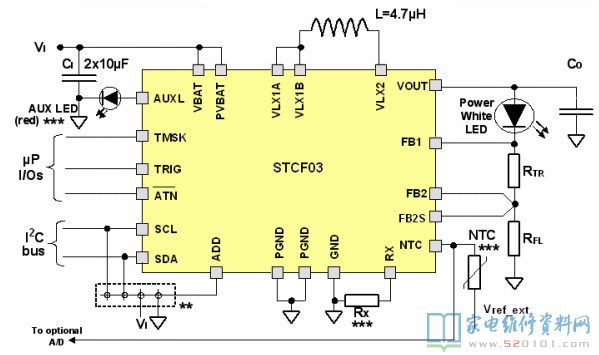

三、STCF03典型应用电路
